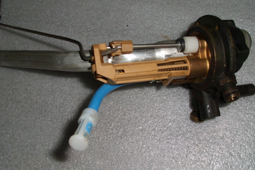

mv-png.4852

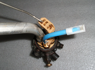

Der Arm des Schwimmers ist so gebogen, das das Füllventil bei etwa 80% des Brutto Tankvolumen schließt. Steht das Fahrzeug beim Tanken nicht waagerecht, beeinflusst das den Abschaltzeitpunkt des Multiventils.
Das Brutto Tankvolumen steht auf dem Typenschild des Gastanks.
Das automatische Zurückschalten auf Benzin erfolgt durch den Gassystemdruck. Bei hoher Motorlast ist ein höherer Gasdruck notwendig, die Zwangsrückschaltung erfolgt früher, was eine höhere Restmenge Gas im Tank ergibt.
Wenn der Schwimmer nicht mehr abschaltet, kann der Schwimmerarm durch den Schlauch in seiner Funktion behindert sein oder die Mechanik des Multiventils ist gestört.
Die Betätigung des Abschaltventils:
Die Übertragung der Schwimmerneigung in eine Drehbewegung für den Füllstand Sensor:

Gehe beim 2020er Duster vor Facelift noch von 40L brutto Tankinhalt aus, was bei vorgeschriebener 80% Befüllgrenze durch den Schwimmer (siehe @Texas ) dann 32L effektiv sind. Wenn Du die letzten km vor Tank leer entsprechend vorsichtig fährst, sollten die 32L möglich sein. Evtl. mal andere Tankstelle(n) ausprobieren. Wenn der Fülldruck höher ist geht z.B. etwas mehr rein wie mit niedrigerem Fülldruck. Schwankt je nach Tankstelle irgendwo zwischen 10 bis 14 Bar.
