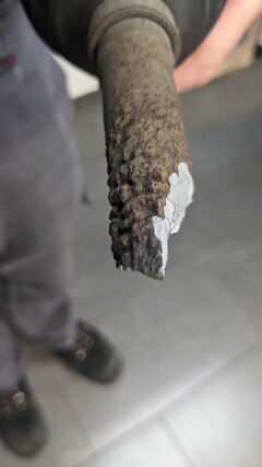

Es scheint so, dass an meinem Dokker nach 138.000 km so langsam die Materialermüdung anfängt. Am letzten Sonntag ist vorne links mit einem kernigen Knacken die Antriebswelle gebrochen. Ich war überrascht, in welchem Umfang sich dort extrem tiefer Lochfraß breitgemacht hatte. Auf der rechten Antriebswelle sitzt in der Mitte der Welle eine breite Scheibe. War auf der linken Seite auch mal so ein Teil? Wenn ja, welche Funktion haben diese Teile?
Auf jeden Fall hat mir meine Werkstatt nach der Inspektion nie gesagt, wie stark diese Welle schon angerostet ist.

Das Teil auf der Welle ist ein Tilgengewicht zur Schwingungsdämpfung.
Wow...das kommt davon wenn die FA. Dacia blanke Wellen ausliefert. Das macht sonst vermutlich keiner mehr, mindestens lackiert sollte das schon sein. Da braucht es nur eine kleine Fehlstelle und bäm...
Bin jahrelang Nissan gefahren und dort gehörten solche Drehbrüche der Wellen vor allem bei der Primera P11 Serie zum guten Ton. Einmal im Autoleben hatte das fast jeder , viele sogar mehrmals und es betraf alle Motoren und Leistungsklassen
Die brachen auch alle unter dem Dämpfergummi. Dort hatten die (originalen) Wellen sogar eine Verjüngung damit der Dämpfer nicht verrutscht :o. Unterm Gummi korrodierte es ganzjährig fröhlich vor sich hin und beim anfahren dann ...knack....

denke nicht das es durch Rost abgebrochen ist.
Das Bild zeigt zwar nicht ganz den Bruch aber da ist es eigentlich recht hell.
Vielleicht ist es durch Unwucht mit der Zeit passiert, Materialermüdung durch Schwingungen ?
Hab so was mein ganzes Autofahrerleben lang noch nie gesehen.
Das Material ist dort geschwächt gewesen, es ist alles auf " kannte " berechnet ohne große Reserven das reicht dann für einen relativ zügigen Bruch. Für mich ist das durchaus plausibel.
Ohne jetzt den gesamten Bruch gesehen zu haben, ist die Bruchstelle ohne sichtbare Korrosion bis zum Rand.

Blöd gelaufen, aber so wie es aussieht lag es nicht an Korrosion, gerade bei dem massiven Bauteil.
Die tiefem Rostnarben sind alles Sollbruchstellen. Das helle ist der frische Bruch.
Wer es beherrscht kann aus dem Stumpf noch ein gutes Messer schmieden.

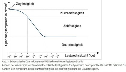

Bei meinem Dokker musste sich beim Reifenumfang von 1,895 m die Antriebswelle ja 72 Millionen mal drehen, um meine Kilometerleistung von 137Tsd zurückzulegen. Wenn nun das Tilgengewicht gefehlt hat, konnte die Welle entsprechend oft schwingen. Da die Rosthöcker im Bereich der Bruchstelle schon ein geometrischs Muster aufweisen, bilden sich wohl die Schwingungsmaxima in der Welle ab. Betrachtet man dazu die Wöhlerkurve von unlegiertem Stahl, so sieht man, dass bei einer Lastwechselzahl von 72 Millionen (Entspricht 7,2 Exp 7) schon einen deutlichen Abfall der Dauerfestigkeit hat.

Nicht nur die Zahl der Schwingspiele ist ausschlaggebend, sondern auch die ,,Stärke" .
Wenn du da in die Nähe der Eigenfrequenz kommst, verstärken sich diese natürlich erheblich und gerade diese kann so ein Tilgungsgewicht stark verschieben.

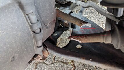

So meine Gedanken: Alle zwei Jahre geht ein Auto zum TÜV. Bemängelt wird, wenn es sicherheitsrelevant ist. An einer Antriebswelle wird z.B. bemängelt, wenn die Dichtmanschetten nicht mehr dicht sind. Wenn der Prüfer schon genau dahin schaut, sieht er auch die Korrosion an der Welle selbst. Weshalb hat das Keiner festgestellt?

Wenn ich die Bilder richtige verstehe, war das herumschlagen der beiden hälften offensichtlich kein Problem. Davor hätte ich zumindest während der Fahrt Angst.
