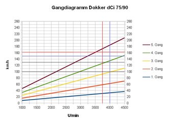

hat jemand Erfahrungswerte, wie das Verhältnis zwischen Geschwindigkeit zur Drehzahl beim Dokker dCi 90 aussieht? Zum Beispiel in der Form: 130 km/h bei 1500 U/min. Vielen Dank :-).
Gruß, Nils
Bei 2000 ca 90km/h,mit Navi gemessen. Tacho zeigt dann ca 95 an.
Vielen Dank für eure Antworten, das hat mir sehr geholfen :-)!

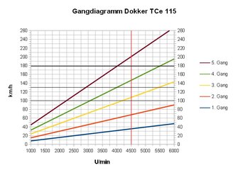

Hallo, gibt es so eine Tabelle auch für den TCE 115 PS.
danke
dermike
besten Dank.

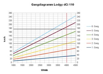

Jetzt fehlt zur Vervollständigung nur noch das Gangdiagramm für den SCe 100 :-D.
Und wenn auch vorhanden, für den dCi 110 6 Gang.
Vielen Dank
gangdiagramm für den sce ist schwierig, da die pfeifen sich schwer tun, die daten der homepage zu aktuallisieren.
da stehen größtenteils noch die vom mpi 85 drin.Gangdiagramm Lodgy dci 110.jpg
