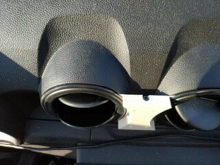

Ich hab das jetzt echt gestern Abend noch mit Knete ausgefüllt und nachkonstruiert. Der Adapter passt jetzt absolut perfekt in die vorhandene Sicke und klemmt sich durch die Nasen selber fest. Das ist wichtig, damit der Adapter drin bleibt, wenn die Flasche raus gezogen wird. Er lässt sich aber auch ganz leicht von Hand wieder entfernen.
Die Druckqualität lässt sich noch verbessern. Das war jetzt mal der erste Test und da sollte es schnell gehen.
Die Flasche geht sehr gut rein. Nicht zu Stramm und nicht zu Leicht. Ich habe die Aufnahme 2-Stufig abgesetzt, damit die ersten 20mm leicht rein gehen. Werde das noch ein wenig aufweiten, damit der Deckel von der Flasche beim Einsetzen leichter an der Umluft-Steuerung...

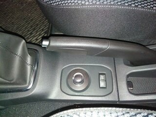

Es geht mir um einen Einsatz für die Mittelkonsole, speziell um den Verstellknopfeinsatz für die Allrad-Fahrzeuge.
Dort hätte ich gerne eine geschlossenen Blende mit Zigarettenanzünder-Loch in der Mitte, damit ich dort meine Fernbedienung für das Garagentor einstecken kann... Anbei Bilder, damit Du siehst was ich meine.

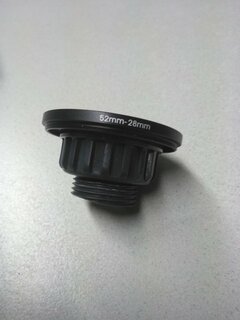

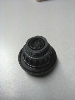

Hallo, so einen Adapter habe ich mir bereits im Jänner für meinen Duster gebastelt. Habe am 18.01 den Duster bekommen und gesucht, dass ich was passendes bekomme. Meine Lösung besteht aus einem Objektiv-Reduzierring (Kamera) und etwas aus dem Bewässerungsbereich - eine "PVC Durchführung". Beides mit Superkleber verklebt, passt perfekt, kann wieder einfach herausgenommen werden...
Leider wirkt es auf dem ersten Foto vom Jänner ein bisschen rötlich, ist es aber nicht. Hatte wahrscheinlich schlechte Lichtverhältnisse...
Der Reduzierring kostet in der Bucht € 6,19 "VHBW Step down für Canon - Durchmesser von 52mm auf 28mm". Die PVC Durchführung habe ich bei einem befreundeten Großhändler für einen Kaffee bekommen.

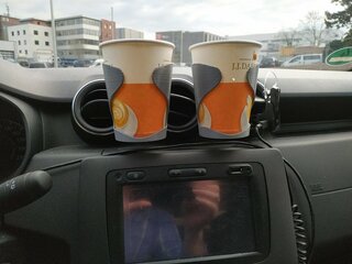

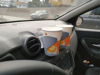

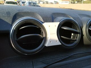

Moin
Erster Prototype fertig sieht gut aus hält bombig.
Da geht das Amaturenbrett eher kaputt.
