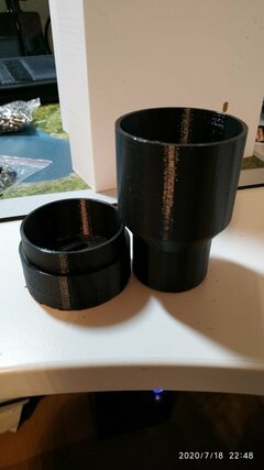

Leider sind die Getränkehalter der Mittelkonsole des Duster 2 für kleine Behältnisse mit 6,2 cm Durchmesser nicht geeignet, sondern nur für welche mit 7,2 cm Durchmesser.
Wer hat eine brauchbare Lösung womit man auch kleinere Behälter darin sicher abstellen kann.
Die Fotos sollen nochmal die Problematik verdeutlichen.
Getraenkehalter vorne0.jpg Getraenkehalter vorne1.jpg Getraenkehalter hinten0.jpg Getraenkehalter vorne3.jpg Der passt leider nicht und hat auch nur 3x die 7,2 cm Durchmesser.
Es sollte eine Lösung sein, welche man auch jederzeit wieder entfernen kann um dann evtl. auch große Behälter wieder rein zu stellen und auch entsprechend der Prestigeausstattung gut aussehen. Also keine Panzerbandlösung wie in dem anderen Tread schon vorgeschlagen wurde.;)
Lösung
Mahlzeit alle zusammen.
Ich hab das jetzt echt gestern Abend noch mit Knete ausgefüllt und nachkonstruiert. Der Adapter passt jetzt absolut perfekt in die vorhandene Sicke und klemmt sich durch die Nasen selber fest. Das ist wichtig, damit der Adapter drin bleibt, wenn die Flasche raus gezogen wird. Er lässt sich aber auch ganz leicht von Hand wieder entfernen.
Die Druckqualität lässt sich noch verbessern. Das war jetzt mal der erste Test und da sollte es schnell gehen.
Die Flasche geht sehr gut rein. Nicht zu Stramm und nicht zu Leicht. Ich habe die Aufnahme 2-Stufig abgesetzt, damit die ersten 20mm leicht rein gehen. Werde das noch ein wenig aufweiten, damit der Deckel von der Flasche beim Einsetzen leichter an der Umluft-Steuerung...

ABS ist überhaupt kein Problem. Dachboxen werden aus ABS gemacht. Allerdings ist die Layerhaftung beim Drucken mit ABS immer ein Problem und man muss beim Drucken einiges beachten.
Inzwischen drucke ich die Becherhalter nur noch in PETG. Das ist chemisch beständiger und ist Thermisch für den Zweck absolut ausreichend. Außerdem lässt es sich leichter drucken, da die Layerhaftung deutlich besser ist. ;)
Die Farbauswahl ist da inzwischen auch ganz ordentlich. Ich habe den Halter jetzt schon einige Monate im Auto und es gab nie Probleme.

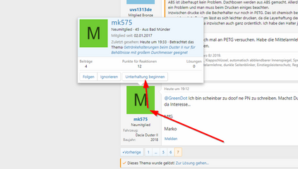

Das ist übrigens ganz einfach. Du musst nur mit der Maus über mein Profilbildchen gehen und dann auf Unterhaltung beginnen klicken. Kann aber sein, dass diese Funktion für Neumitglieder am Anfang gesperrt ist.

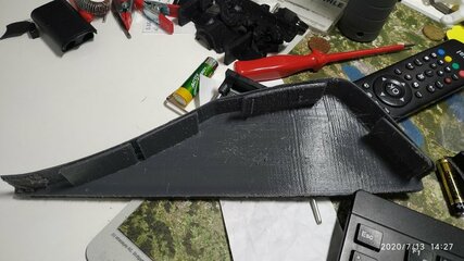

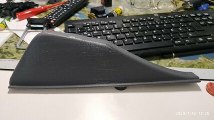

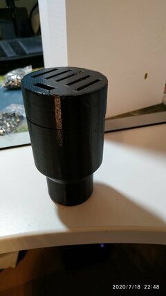

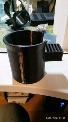

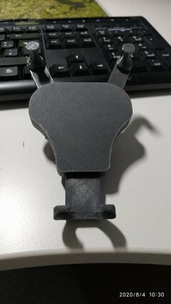

So nu hab ich version 2.0 mit quickout fertig
Das Material ist ABS und kann hohe temperaturen ab. Demnächst wirds heiss mal sehen ob es reicht. in Weiss mal ein Demodruck
Haben die Halter bis heute gehalten? Was kommen da für Kabel aus Deiner Lüftung? ;)
Petg ist Formstabil bis 80 Grad Abs 95 bis 110. Hab wenn ich flexibel brauchte Petg und Abs wenn ich es hart brauchte. Das Schwarze petg und grau in ABS. Bin noch ev am Testen mit ASA
