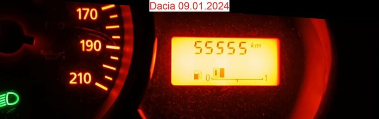

Nachtrag: Die letzten Nächte war es bei uns teilweise bis zu -10 ° kalt.
Runterschalten vom dritten in den zweiten und vom zweiten auf den ersten Gang teilweise ziemlich hakelig, aber machbar.
