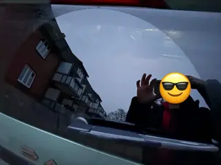

Größeres Wischfeld Heckscheibenwischer

Der originale Wischer ist echt… niedlich. Bosch-„Ersatz“ wäre der H240.
Der H261 passt auch
Welchen hast du an der Scheibe?
Der eine hat 24 und der andere 25 cm, weißt du zufällig wie viel cm der Originale hat?
schön wäre auch der Wischer würde 180° machen :rolleyes:
ja. das wäre es.

Ergibt sich aus den Zahlen: 240 (mm) = 24 cm; das ist auch das Maß des Originalteils.
Der 261 hat 26 cm Wischblattlänge.
