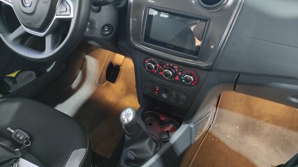

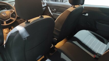

Mein Ziel ist immer das es so aussieht als wär es "Original Dacia" . Wenn ich eins nicht leiden kann dann ist es wenn es nach Baumarkt/AliE aussieht :snooty:

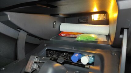

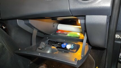

Was ich noch vorhabe die USB/Aux Buchse einzubauen.!
Weil ich aber keine finden konnte die Original aussieht , Farblich passt, die nur selten brauche und zu offensichtlich billig nachgerüstet aussieht wird die ins Handschuhfach gebaut.
Dann wird auch der 4 Kanal Ground Zero Verstärker hinter das Handschuhfach verlegt, da hab ich beim Einbau der Fußraum Beleuchtung zwei Gewindebolzen und ausreichend Platz für den gefunden.
Auch werden dann die Kabel von dem und dem DA360DAB, besser verlegt weil die manchmal klappern können...

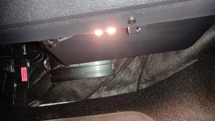

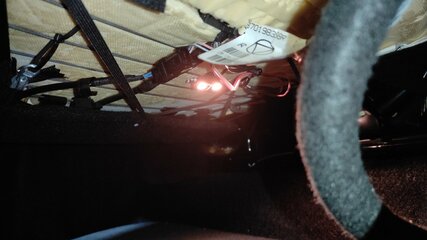

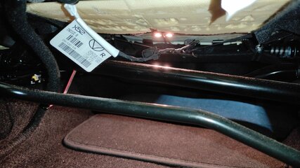

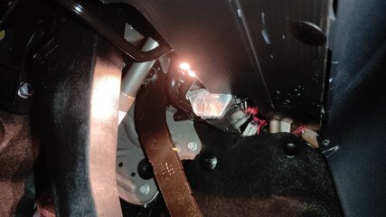

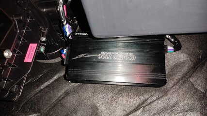

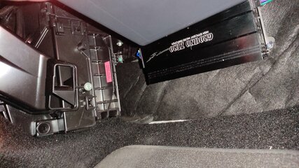

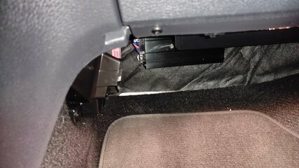

Kleines Update !!!

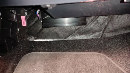

Der Ground Zero Verstärker ist nach unten in den Beifahrer Fußraum gewandert.
Dort sind zwei Kunststoff "Muttern" die auf Gewinde Bolzen sitzen .
Hab an den Bolzen , mit Hilfe von Lochband und M5 Schrauben , den Verstärker befestigt ^_^
Der sitzt so weit oben das es bis jetzt kein Beifahrer geschafft hat dagegen zu treten ;)
Da bekommt er mehr Luft als hinter bzw unter dem Pioneer Radio, wo er mir einmal wegen überhitzung abgeschaltet hat.
Da ich eh im Fußraum lag hab ich gleich mal die LED Fußraum Beleuchtung überprüft , sitzt alles wie am Tag des Einbaus :rotate:
Allerdings hab ich es beim Wiedereinbau des Radios mal wieder geschafft den Stecker von der Klimaanlage rauszuziehen :wacko:
Hab das Radio letzte Woche kurz raus gezogen und den ******* Stecker wieder eingesteckt und den USB Port im Handschuhfach installiert (Bilder Folgen) :whistle:

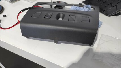

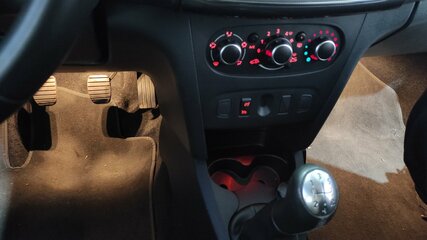

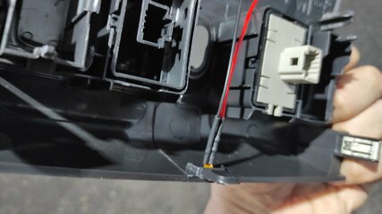

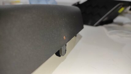

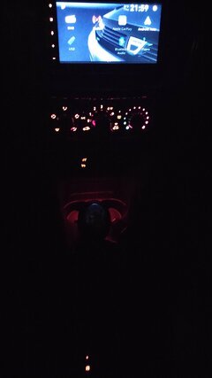

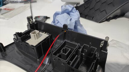

So Zeit für ein Update :D

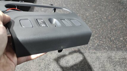

Hier erstmal die versprochenen Bilder von der USB/AUX Buchse ...!

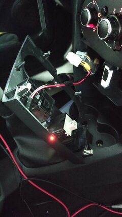

Aber ich konnte es nicht lassen und hab das dunkle Loch in der Mittelkonsole etwas beleuchtet :whistle:

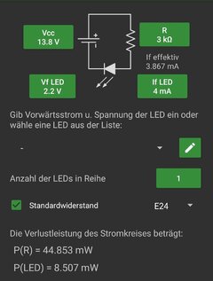

Orangene 3mm LED, 3kOhm Widerstand (die LED läuft so mit ca 4mA), JST BEC Stecker, Kopf etwas abgefeilt und bündig mit Flex Sekundenkleber fixiert.

3mm LED Diffus
Falls einer die LED suchen sollte ...
Passt farblich und von der Helligkeit, bei ~4mA, ziemlich gut zur original Instrumenten Beleuchtung ;)

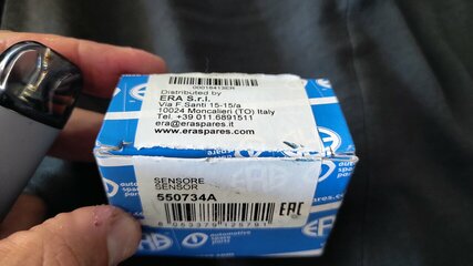

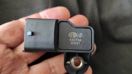

Da ich mit dem gebrauchten MAP (TMAP) Sensor aus dem Megane ja für ca 900km ruckelfrei unterwegs war, hab ich beschlossen es mit einem Nagel neuen, nicht Bosch, Sensor noch mal zu versuchen.
Hab für 8.90€ einen von ERA bekommen.
Da mir vorhin allerdings mein T20 Torx in den Motorraum gefallen ist und nun irgendwo unten auf der Unterboden Abdeckung liegt , hab ich beschlossen den Austausch erst morgen fertig zu machen.
Sobald ich meinen Torx wieder hab :blink:
Gruß aus Neuss :)
Nabend :)
Der MAP (TMAP) Sensor ist seit ein paar Wochen nun im Einsatz.
Läuft ohne Auffälligkeiten wie der gebrauchte vorher , inkl dem Rücken und bocken :kotz2:
Hatte zwar gehofft das es eine Verbesserung bringt, wie bei ersten Tausch aber na ja ...
Hat mich jetzt 9€ und einen T20 Torx gekostet !

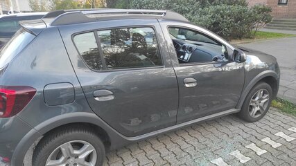

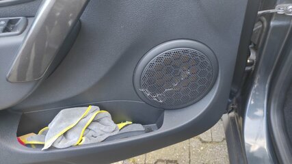

Hab z.Z auch ein anderes Problem... :cry:

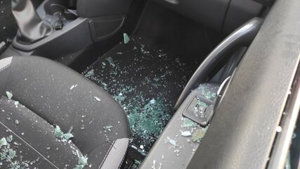

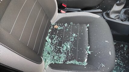

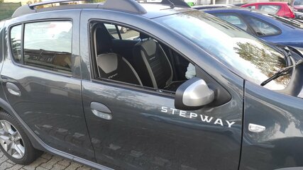

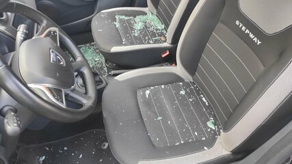

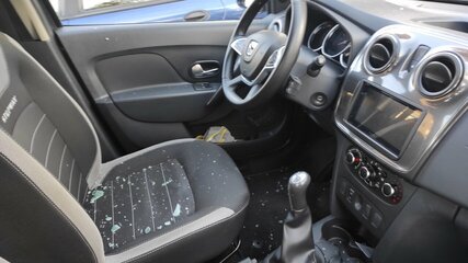

Mir wurde die Beifahrer Scheibe eingeschlagen und das Handschuhfach durchsucht.
Die Täter haben nix geklaut und sind leider nicht vor der Dashcam hergelaufen, sie hat aber die Stimmen von den beiden und Tatzeit aufgezeichnet.
Ersatz Scheibe ist bestellt, 10 Tage Lieferzeit :kotz:
Der Wagen steht z.Z bei einem Kumpel in der Garage allerdings über 20km entfernt.
Was aber egal ist da ich den mit der Folie so nicht auf der Straße stehen lassen kann.

Ätzend. Ich hasse Scheibenwechsel bei Sekuritglas.
Die Arbeit an sich geht ja, aber die ganzen winzigen Scheibenreste aus Türen, Teppich und Lüftung rauszupopeln ist eine Arbeit für jemanden, der Vater und Mutter erschlagen hat.
