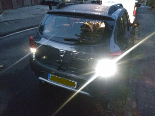

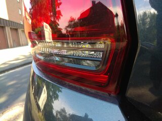

- Rückfahrscheinwerfer durch LEDs ersetzt, jetzt wird es hinten wenigsten mal HELL !

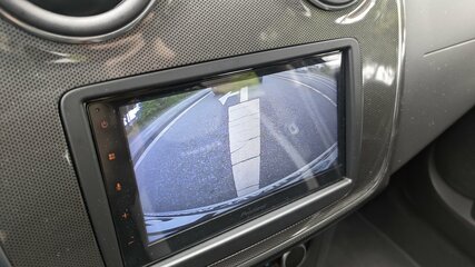

- Rückfahrkamera durch eine von ACV ersetzt, besseres Bild und die Original hatte ich gegrillt :blink:

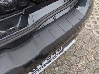

- Original Ladekantenschutz montiert

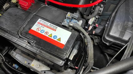

- Batterie Kabel nach innen gelegt (10mm² Solarkabel Kabel)

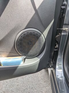

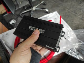

- Lautsprecher durch welche von JL Audio ersetzt, vorne C1-650 (HT im Dreieck), hinten C1-525X
- 4 Kanal Ground Zero GZCS A-4.80

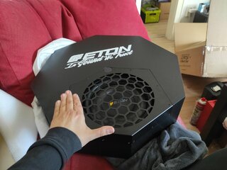

- ETON Res 10A Subwoofer, statt Reserverad :whistle:

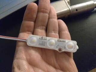

- in die Deckenlampe ein 1.5W Samsung LED Modul eingesetzt (Warm weiß)
- Kofferraum und Handschuhfach Beleuchtung mit Warm weißen LEDs bestückt

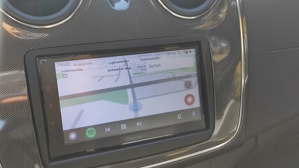

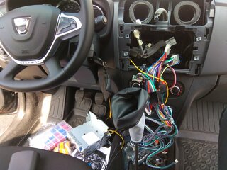

- MediaNav Evo2 (MN3) durch ein Pioneer DA360DAB getauscht :wub:

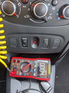

- Klima Vereisungssensor mit 250k Poti vernünftig eingestellt

Die vorderen Lautsprecher z.B ... da waren zu erst Pioneer drin (Schrott) und auch einen anderer Vier Kanal Verstärker.

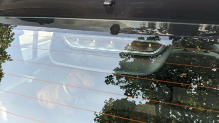

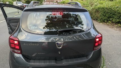

Ich hab die Original Kamera durch die hier ersetzt, gerade mit dem Pioneer DA360DAB zusammen hat man ein deutlich besseres Bild und die ist Dauerbetrieb geeignet.
Läuft also jetzt über die geschalteten 12V permanent und man kann sie manuell auch wärend der Fahrt einschalten.
Passt in die Original Halterung , man muss nur auf der Innenseite des Halters etwas aufschneiden.
Sieht 90% Original aus ^_^

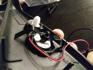

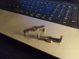

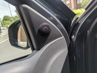

Die Klammer zur Befestigung der Hochtöner passte nicht richtig in das Dreieck, war zu hoch.
Hab eine eigene entworfen die flacher ist und passt, evtl für jemanden interessant die das problem auch hat.
Ich kann die auch für andere Durchmesser anpassen wenn die jemand braucht !

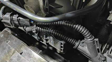

Ich hatte in einem anderen Thread ja was zu dem Kaltstart Ruckeln geschrieben.!
Bis jetzt , auch bei über 8-10C , läuft der Tce90 spürbar und hörbar besser mit dem anderen Sensor.
Das Ruckeln ist verschwunden , evtl. mal ein leichtes rubbeln beim ersten anfahren. Was man aber kaum bemerkt !
Hätte ich den mal vorher getauscht :rolleyes:
Seit heute ist die DTE Pedal-Box (Vorgänger S2) wieder drin , mit dem Ausgetauschten MAP/Temp Sensor bringt die endlich auch was. Fährt merklich zackiger :lol:

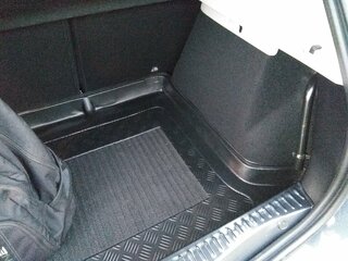

- Kofferraum Wanne, es gab bis jetzt nicht ein Auto wo nicht mindestens einmal was ausgelaufen ist...

Anbei auch Bilder von der Original Klammer für die Hochtöner und von denen die ich gemacht hab.

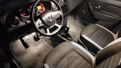

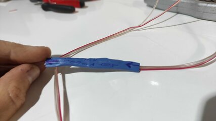

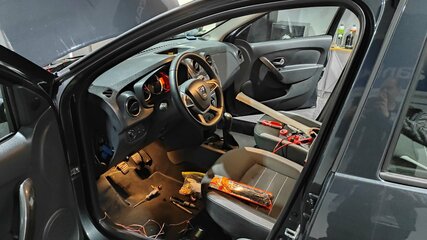

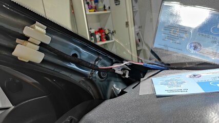

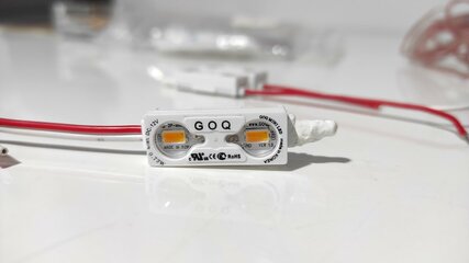

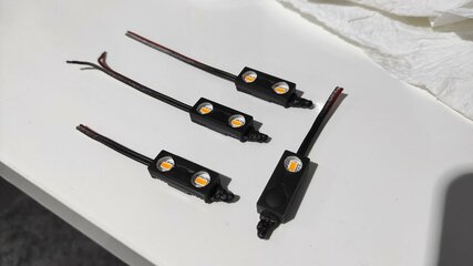

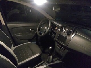

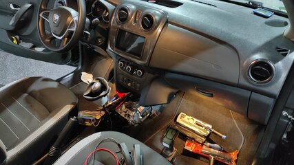

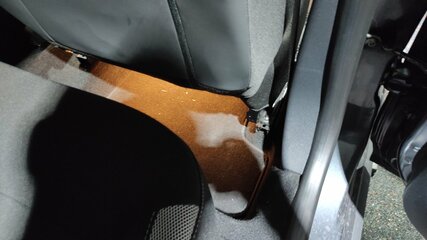

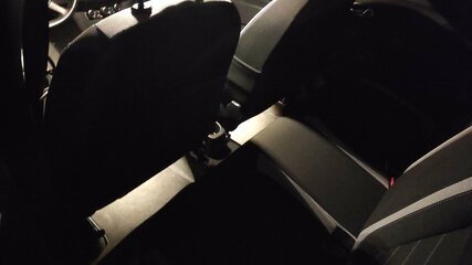

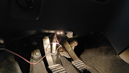

Gestern spontan entschieden eine Fußraum Beleuchtung einzubauen :ph34r:
Vier 0.7W Samsung LED Module Warm Weiß, Gleichrichter , 1A Sicherung und die Lautsprecher Kabel die bei Ground Zero Lautsprechern dabei waren...
Sind an die Dachhimmel Lampe angeschlossen, Dimmen sich also mit. !
Den Abgriff musste ich hinter der A-Säulen Verkleidung machen weil ich im Fußraum nur an die Stromversorgung von der Handschuhfach und Kofferraum Beleuchtung gekommen bin. Die wären dann wärend der fahrt immer an und noch 5min nach dem abschließen... Das wär Kontraproduktiv :naughty:
Angeschlossen hab ich die an das Rote Kabel mit Weißem Streifen (+) und das Rosa mit Weißem Streifen (PWM -) . Der Gleichrichter senkt die Spannung um ca 0.5V ab um die Lebensdauer der LEDs zu verlängern und ich musste mir keine Gedanken machen ob +/- am Kabelbaum richtig sind.
Die Sicherung ist zur Vorsicht drin, da die Innenraum Beleuchtung mit 10A abgesichert ist und ich den dünnen Strippen das nicht zumuten will. Ist vor den Gleichrichter mit ins Kabel gelötet.
Verkabelt ist also von der A-Säule zum Fahrerfußraum in die Mittelkonsole von da zum Beifahrer Fußraum und unter die Sitze.

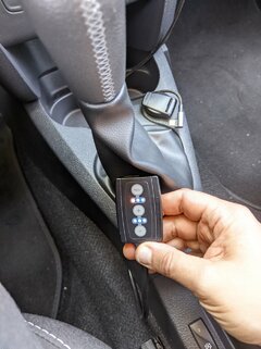

!!! Update zum Bockigen Tce90 Ruckeln !!!
Nachdem ich die Pedal-Box eingebaut hab lief er , wie erwartet , deutlich zackiger.
Fing am nächsten Tag aber mit dem gleichen Ruckeln, Stottern und Bocken an wie vor der Box und dem MAP Sensor tausch.
Pedal Box wieder raus ... Ruckelt immer noch wie früher mit dem "Alten" MAP Sensor.
Mal für 2h die Batterie abgeklemmt ... Ruckelt immer noch .
Bin z.Z. etwas ratlos und hab auch keinen Bock mich schon wieder damit auseinander zu setzen... :kotz2:
Die DTE Pedal-Box (S2) für den geb ich ab, wenn also jemand Interesse hat schreibt mir ne PN .

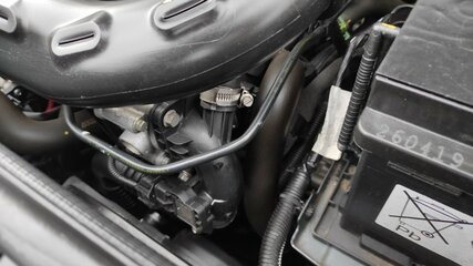

Hmmm..
Hast du den Sensor vor oder nach der Drosselklappe ausgetauscht?
Und hast du wirklich den MAP gerne TMAP getauscht ist habe ich das falsch gelesen?
Wenn du 20€ investierst bekommst du den Sensor von Bosch nagelneu.. hatte ich hier im Forum irgendwo gepostet.. ist ja nicht sicher ob der gebrauchte auch wieder futsch ist
Hast du mal den Durchgangswiderstand des alten und des neuen gebrauchten neu gleicher Temperatur verglichen?
Grüße
  • #12
@Frötti
Den vor der Drosselklappe !
Ich wollte den alten und neuen gebrauchten mal gegeneinander durchmessen. Aber never Touch a running system :whistle:
Hat sich bisher einfach nicht ergeben, keine Lust gehabt und der alte Sensor liegt noch in der Halle liegen.
Aber ich glaub nicht das der jetzt auch durch ist, war fast 40tkm in einem Megane 3 und scheint da ja funktioniert zu haben.
Da der ja gut 900km super lief, so gut wie nie zuvor, nervt mich das gerade mehr als vorher :bang:

@PetFlasche
Seltsam ist halt nur das 900km alles ok war…
Defekte Niederdruck Sensoren bzw eine falsch geregelte Drosselklappe passen halt zu deinem Fehlerbild.. könnte natürlich auch die Motorsteuerung ( und Einspritzung bei ältere Motoren) spinnen aber das bekommt die Renault Dacia Werkstatt sofort raus.. das muss sie können!
Ich kenne halt den TCe90 ( und auch denTCe100 + 110) noch nicht gut sonst könnte ich da wesentlich mehr helfen.

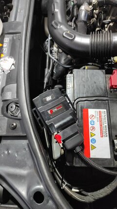

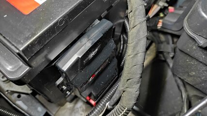

Neuer Anlauf meinem TCe90 das Bockige Verhalten auszutreiben :ph34r:
Hatte vor ein paar Wochen auf eine neue "Chiptuning" Box bei eBay geboten, dann komplett vergessen und die Auktion gewonnen...
Hab die jetzt seit 4 Tagen und ca 100Km drin.
Der lief auf Anhieb ruhiger und gleichmäßiger.
Kaltstart verhalten war komplett ohne Zicken, Bocken und Stottern .!
Wirklich mehr Leistung hat der nicht aber man kann ihn viel entspannter fahren, das Turbo Loch ist deutlich weniger geworden und Gangwechsel geschmeidiger .

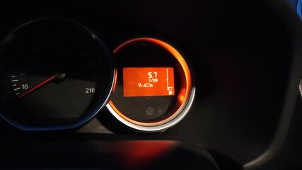

Verbrauch ist um ca 0.4L bis jetzt runter gegangen, was aber nix heißt.. einmal durch den Düsseldorfer Stadtverkehr und der Verbrauch geht wieder hoch :rotate:
Abwarten ob es so bleibt :unsure:
PS:
Befestigt hab ich die mit Wetterfestem 3M Klettband
- Kleinigkeiten in den Steuergeräten geändert (u.a. Kühlmittel Temperatur anzeige)
- Original Waldi Wackel Dackel :rotate:
Die größten Probleme die ich mit meinem Sandero bis jetzt hatte:
- ne defekte Lambdasonde (auf Garantie) :huh:
- das nervtötende Ruckeln und Bockige verhalten wenn der Kalt war :angry:
- eine vom Werk aus verzogene Felge die 2mm geeiert hat (auf Garantie) :unsure:
Zu mir:
Bin gelernter Kommunikations Elektroniker mit Kenntnissen in Metall und Kunststoffverarbeitung. War die meiste Zeit Service Techniker und hab u.a. BOS Funkanlagen aufgebaut. Leider aber auch einige Erfahrung in der Gastronomie und Personalverwaltung gesammelt. Hobbys und Interessen stehen auch in meinem Profil ;)
Bis auf Kleinigkeiten bin ich sehr zufrieden und schätze meinen Sandero, gerade wenn ich mal an anderen Autos arbeite sehe ich wie einfach mein Dacia ist. Was hab ich schon an VAGs, BMW und Mercedes geflucht ... :bang:
Erstmal schöne Weihnachten euch allen und
Grüße aus Neuss
Ron !
PS: hier mal ein Paar Bilder...
