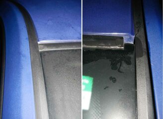

Gummi an der Frontscheibe geschrumpft
Habe heuet bemerkt, dass bei meinem Logan MCV die Gummilippe oben an der Frontscheibe geschrumpft ist. Da fehlen etwa 2 cm an der Fahrerseite und die Scheibenecke liegt quasi frei.

KEIN Gummi @smiley? Das ist ja komisch. Habe mal eben Bilder gemacht. So sieht das bei mir jetzt aus. O.k., ist auch nur 1 cm…

Das Gummiproblem ist bekannt und war hier auch schön desöfteren Thema, aber ich finde s jetzt nicht.
Die Gummis sind Meterware und wurden vereinzelt unter Zug eingesetzt.
Das führt dazu, daß sie nach einiger Zeit zurückschrumpfen und zwar so lange, bis das Gummiende frei liegt.
Problemloser Tausch innerhalb der Garantiezeit auch bei uns, nachdem der Händler dieses Profil bestellt und dieses mal unter Druck (gestaucht) eingesetzt hat.
Die Schrägen wurden manuell mit dem Cutter geschnitten.
Nachdem Du schon aus der Garantie draußen bist, bestell das Profil einfach mit 10 oder 15 cm Überlänge und setze es selbst ein.
Das spart den Unkostenblock Arbeitszeit.
Ich jedenfalls würde dem weglassen des Profiles nicht zustimmen, denn die dann offenliegende Fuge sorgt mit Sicherheit für Windgeräusche und sieht nach meinem Geschmack auch noch Schei@e aus.
