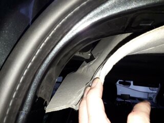

Man kann auch einfach den Himmel vorsichtig "aufklappen" um dahinter zu greifen, er geht danach in die ursprüngliche Form zurück:
