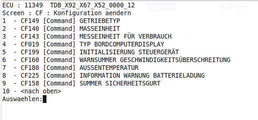

Wie schon geschrieben piept es aus der Instrumententafel.
Die Vertragswerkstatt hätte die Möglichkeit CF158 in der Instrumententafel (TDB - Tableau de bord) auszuschalten:
Ich lese dazu nicht alles durch :eh:
Aber hab grad selbst im Testmodus geschaut.

Zur Not kommt halt die Sicherung 21 raus - dann sollte ja endlich wieder Ruhe herrschen!
