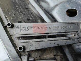

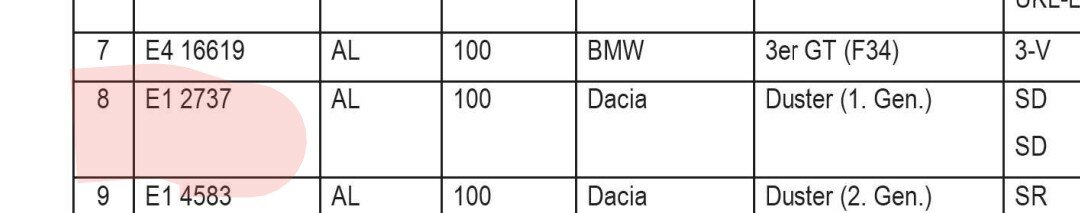

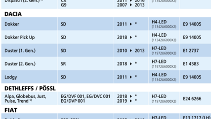

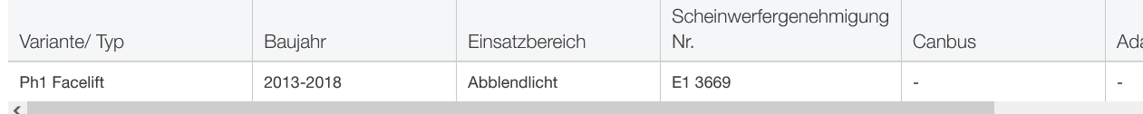

ich habe mir die folgenden H7 LED Lampen besorgt:
Philips Ultinon Pro6000 H7-LED Scheinwerferlampe mit Straßenzulassung, +230% helleres Licht https://smile.amazon.de/dp/B094D95X...t_i_0SJYX68DH2FM4W8Q4ANE?_encoding=UTF8&psc=1
Laut ABG sind die natürlich auch zugelassen.
Mein Problem ist jetzt, dass die Kennummer des Scheinwerfers nicht mit der in der ABG übereinstimmt, was ja eigentlich nicht sein sollte, siehe Bilder.
Mein Duster kommt ursprünglich aus Polen. Zumindest sagt das die Anleitung und die MyDacia App. Haben die da andere Scheinwerfer verbaut?
Grüsse, MichiScreenshot_2022-02-11-11-03-52-59_e2d5b3f32b79de1d45acd1fad96fbb0f~2.jpgIMG20220211131604~2.jpg
Dann hast du so wie ich einen Duster 1 Phase 2, dafür gilt die Freigabe von Phillips nicht, die decken nur Phase 1 ab, bei den Osram H7 LED ist der Phase 2 in der Freigabe mit drin, die habe ich eingebaut.
