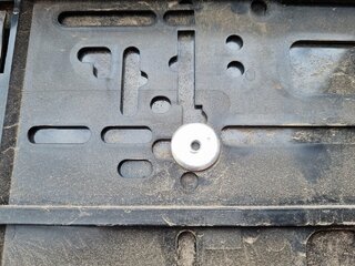

Ich wollte heute meine Kennzeichenhalter tauschen.
Vorne ging ohne Probleme, hinten sehe ich das hier:
Sieht für mich aus wie eine überdrehte und dann abgebrochene Schraube. Sieht auf der anderen Seite genau so aus. Ist das so, oder ist das irgendein Spezialschraubenkopf, den man irgendwie aufdrehen kann?
Wenn es das erste ist, wtf. Ich werde Montag direkt zum Händler fahren und das reklamieren. Ich hoffe für den, dass er das problemlos wieder rausbekommt. Schlimm genug, dass ich jetzt fast ein Jahr ungefragt seine Werbung spazieren gefahren habe.
Tausch halt einfach den vorderen Teil des Halters gegen einen kompatiblen wenn die Grundplatte ok ist.
Die insgesamt 4 Nieten der 2 Halter müssen fachgerecht aufgebohrt werden. Danach den Halter wechseln und diesen neu vernieten statt schrauben.

Da hilft mir Rahmen behalten nichts. Wie kann das sein, dass der Händler das einfach festnietet? Oder kommt das von Dacia so?
Die 4 Nieten müssen fachgerecht aufgebohrt werden. Danach den Halter wechseln und diesen neu vernieten statt schrauben.
Ich vermute mal, daß sind nur 2 ;)
Das macht jeder Händler so, wie er es für richtig hält, bzw was den geringsten Aufwand macht.
Von Dacia gibt es dazu keine Vorschrift.
Hat der Händler allen Ernstes den Kennzeichenhalter fest genietet? Wtf. :huh:

Da erlauben die sich doch tatsächlich die Halter fachmännisch zu befestigen und dann ist das auch nicht in Ordnung. Man muss in die Plastestoßstange da sind Blechschrauben eher weniger gut geeignet. So was wird genietet, weil der Kennzeichenhalter dann sicher von hinten geklemmt wird. Wenn er runter muss, dann wird er eben ausgebohrt. Eine Sache von 4-5 Minuten und besser, als sich mit vergammelten Schraubenköpfen rumzuärgern.
