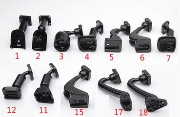

Ich habe einen Innenspiegel gefunden der direkt den passenden Halter mitbringt.
Ich muss halt nur den richtigen Halter auswählen.

Spiegelhalter
Ich hab meinen Spiegel von der Halterung mal abgezogen, Vorsicht, mit zwei Fingern vorsichtig unter die Halterung dicht an der Scheibe anfassen und nach oben drücken. Hat man ihn erst mal ab dann mit Silikonspray einsprühen.
Auf Deinem Bild kommt die Nr. 12 hin, das es die Halterung ist.
Wer noch eine Dashcam oder irgend etwas auf das Pickelglas kleben möchte, Steinschlagschutzfolie, farblos unter kleben, dann hat man eine glatte Oberfläche!
Der Spiegel lässt sich auch von der Halterung lösen, aber auch Vorsicht, vor dem aufsetzen, mit einem Föhn den Spiegel von hinten anwärmen.
