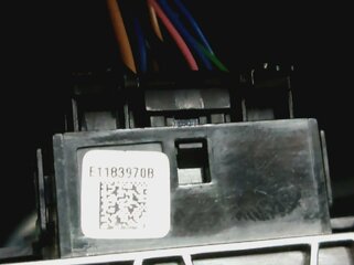

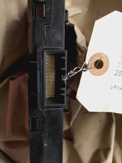

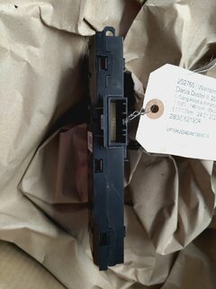

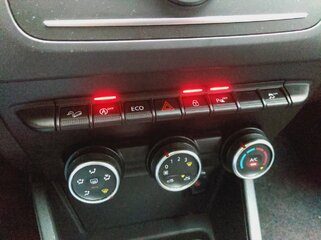

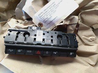

Das Teil ist nun angekommen. Zum Wochenende mache ich mich ans Werk. Wenn man sich die Schalterleiste anschaut ist das vor allem ein CAN Steuergerät, also trifft der Titel des Themas nur indirekt zu. Hardware ist da nur der Schalter selbst, der Rest ist Software.
Also gilt es herauszufinden ob der Wagen das Steuergerät erkennen kann und ob man es miteinander bekannt machen kann.
Ich bin überrascht dass die Einparkhilfe keinen separaten Steckplatz hat und es nur einen zentralen Stecker gibt. Da der Einparkhilfe hinten nachgesagt wurde die wär nicht im Can eingebunden.
Warum sieht das für dich nach ner Anbindung per CAN aus?
Ich zähle insgesamt 24 Pins am Stecker, welche ganz leicht für jeden Taster und die zugehörige LED reichen.
Für den CAN-Bus reichen ja zwei Adern + optional Masse...
Wirklich mehr wirst du wissen wenn du dieses Gehäuse mal öffnest.

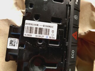

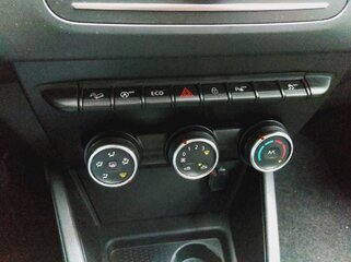

Man sieht, daß die Taste für die Umschaltung der verschiedenen Kameras fehlt. Läßt sich so eine Taste eigentlich einzeln nachrüsten oder müßte man immer extra die komplette Einheit kaufen, die entsprechend bestückt ist?
Ein Blick ins Innere wäre sicher auch interessant.

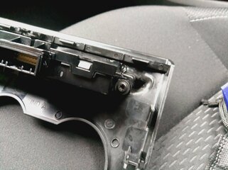

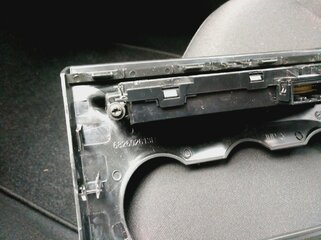

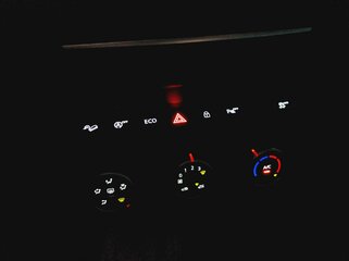

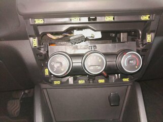

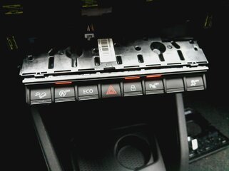

Ein paar unsortierte Schnappschüsse. Um die Blende in die die Schalterleiste eingebaut ist ausbauen zu können empfehlen sich gute Kunststoffkeile, ansonsten wird es kompliziert die Blende ohne Beschädigungen aus den Klammern zu lösen.
Die Schalterleiste selbst ist daran mit zwei TX 20 torx fixiert.
Der Stecker hat an der Unterseite seine Arretierung, man muss also die Blende samt Schalterleiste um 180 Grad drehen um da dran zu kommen. Die Kabellänge ist sehr knapp bemessen, reicht aber für den Dreh aus. Die Arretierung löst sich am besten mit einem Kunststoffkeil.
Fazit bis jetzt, alles was bisher mit der originalen ab Werk verbauten Leiste funktionierte, funktioniert auch sofort wieder. Die zusätzlichen Tasten allerdings nicht. Auch die Programmierung der ZV, ich habe autom. Verriegeln beim anfahren drin, ist unverändert.
Also jetzt DDT dran und schauen ob das gewünschte möglich ist.
