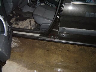

Direkt am Schalter könnte zur Fummelei ausarten, ich würde versuchen die Kabel des vorhandenen Schalters unter dem Armaturenbrett zu lokalisieren und den neuen Schalter parallel anzuklemmen.
Die Schalter sitzen ja nicht in der A Säule wie bei anderen Autos, sondern in der B Säule.
Eben wegen der Fummelei hoffe ich ja, dass da schon irgendwie Kabel liegen. Schätze aber auch mal, da ist nichts.
Werkstechnisch (wenn der Kontaktschalter vorhanden ist), laufen die Kabel wohl auf Höhe der B-Säule quer unten lang. Mal schauen, wie mein Glück ist.
