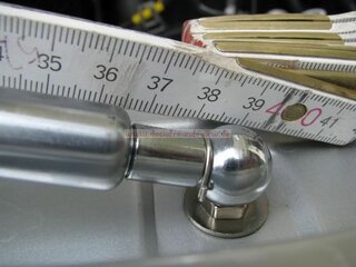

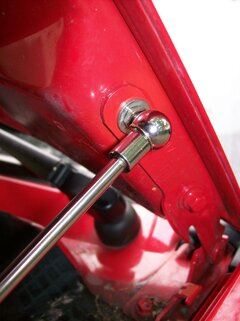

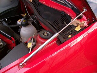

Meine hatten noch 8.95 € gekostet für den Polo 2 und sind immer noch Ok.
Wie man aber auf Deinem Foto sehen kann sind Deine Befestigungsschrauben schon rostig.Liegt eventuell daran das die Oberfläche beim anschrauben durch scharfkantiges Werkzeug beschädigt wurde (weil nur verchromt). Daher der Flugrost der dann die Gehäuse des Lifters infiziert.
Oder Du hast die beigelegten Scheiben verwendet,das Trompetenblech darfs Du auf gar keinen Fall verwenden - also austauschen gegen vernünftiges Material.V2a mindestens ;) und die Oberfläche leicht eingeölt (Caramba oder WD40). Dann gibt es auch keine Probleme mit Rost.
Nun mehr als 2 1/2 Jahre in Betrieb.:)
