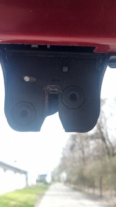

Hallo, an dem Schloß sollte von innen ein weißer Schieber sein zur Notentrieglung. Man muß nur durch den Kofferraum klettern.

diese Notentriegelung haben nicht alle so mein Verdacht- nur die ohne FB haben das. Alle mit FB, so auch unser- nicht.
Dacia verkauft goldene Teile. da hilft nur eine freie Werkstatt oder Selbsthilfe. Unten im Threads habe ich alles aufgeführt was passiert sein kann und wie Abhilfe geschaffen wurde. Incl. der benötigten Ersatzteile.
Wenn Du Glück hast ist nur das Kunststoffteil defekt oder verrutscht.
Ich habe mir auch angewöhnt die kofferraumklappe nicht zufallen zu lassen, sondern sie leicht zuzudrücken. Dadurch ist die Gefahr das die dort verbauten "Spielzeugteile" sich verschieben oder aus der Führung springen minimiert.
Ein derzeitiges Öffnen ist nur von innen machbar, Sitze umklappen und reinkriechen. Wenn der Nothebel am Schloss vorhanden ist damit öffnen, oder einfach die beiden Schrauben der Schlossbefestigung an der Karosse lösen und gut.
