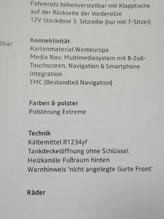

In Österreich sind die Heizkanäle Fußraum hinten ab der Basisausstattung Essential mit an Bord bei 5 und 7 sitzig. Steht nicht in der Preisliste, sondern im Versionenvergleich unter Komfort & Innenausstattung.
