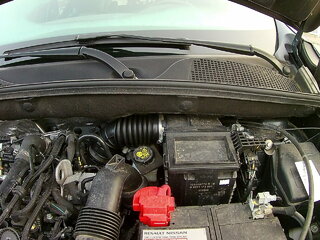

Vielleicht ein Fremdkörper im Wasserkasten? (Laub, Zweige etc.)
Wasserkasten = unter dem Gitter zwischen Spritzwand und Frontscheibe, wenn die Haube geöffnet ist.
Da sehe ich jetzt direkt mal nach.
Da kommt man wohl so einfach nicht ran.

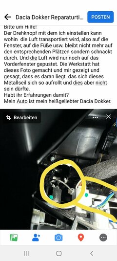

Huhu...bei mir das Selbe.
Sie Foto und Text.
Irgendwie scheint es nach dem Einbau des neuen Pollenfilters passiert zu sein. Schon das zweite Mal. Die Werkstatt kann es sich aber nicht erklären da dieses Metallkabel oben ist und der Filter relativ weit unten.
Nun raten sie mir dieses Metallkabel plus Röhre zu erneuern. Das muss ja auch, sehe ich ein...doch ich möchte sehr gerne den Grund herausfinden, warum sich dieses Metallseil nicht mehr richtig einzieht.
Weiß das jemand?

Ach so...Das Foto zeigt einen Bereich der direkt hinter dem Drehregler ist...also der/ die Drehregler sind ausgebaut auf dem Foto.

Sollte hier ein Konstruktions- oder Montagefehler vorliegen, wäre das natürlich ärgerlich. Da ist ja allein beim Filterwechsel kaum dran zu kommen und man muss nach Gefühl arbeiten. Nicht ausgeschlossen, dass da beim blind fummeln mal was verklemmt.
Das "Metallkabel plus Röhre" nennt man übrigens "Bowdenzug".

In einer anderen Werkstatt sagten sie mir mal, dass das nach dem Wechseln des Pollenfilters manchmal passiert.
Die jetzige Werkstatt kann das nicht nachvollziehen, weil es so weit von einander entfernt ist. Sie empfehlen, dass den Bowdenzug zu erneuern.
Meine Sorge ist dass die Ursache von diesem Verbiegen des Metallkabels jedoch dadurch nicht gefunden und behoben wurde. Was denkt ihr dazu?

Dokker ist in der Werkstatt. Gerade kam der Anruf. Fehler gefunden. Pollenfilter war falsch eingebaut und hat die Mechanik blockiert. Merkwürdigerweise trat der Fehler erst nach fast einem Jahr auf. Aber das kann auch daran liegen, dass ich kaum gefahren bin. Der Dokker hat fast nur gestanden.

Da lag die Werkstatt absolut richtig. Man kann den Pollenfilter wohl durch starkes anwinkeln hinter eine Kannte stecken und dann ist die Lüftungsmechanik blockiert. Also gut aufpassen wenn man in der Werkstatt war. Das Einzige was ich nicht verstehe, warum das erst 11 Monate nach dem Austausch aufgetreten ist.
