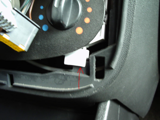

Aus dem Youtube Video sieht man wo ungefähr das Lämpchen sitzt.
* Man greift von unten mit der rechten Hand hinein,
* sucht mit den Fingern die Lampenfassung,
* dreht diese eine viertel Umdrehung u. schon ist sie heraußen.
* Defektes Lämpchen in Fassung ersetzten,
* mit Fingern Öffnung für Lampenfassung suchen,
* Fassung samt Lämpchen einsetzten, dabei nicht verkanten u.
* viertel Umdrehung drehen.
* Zur Kontrolle Licht einschalten.
Fertig nach 1 Minute.

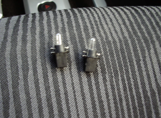

Ergänzung zum Problem die passenden Birnchen zu finden: In meinem Beitrag steht, die LEDs seien in die Fassung eingebaut worden, dass ist falsch. Die Sockel wurden, nach entfernen der defekten Birne mit LED und Vorwiderstand bestückt und dann in die Fassung eingesetzt. Es sollte etwas vom Draht der alten Birne am Metallstreifen des Sockels bleiben, sonst gibt's Probleme beim anlöten.
Texas hat einen Link angegeben, ob die passen weiß ich noch nicht, meine Sockel sind weiß.

Und noch mal die Frage, die schon so oft gestellt wurde: Gibt's die birnchen auch irgendwo als LED? Ich will keine grünen, roten oder blauen LED, die in die Fassungen passen, sondern die vorhandenen, defekten, weißen Birnchen durch funktionierende ebenfalls weiße LED ersetzen. Alle Links, die ich bisher gefunden habe, haben entweder zu Fehlermeldungen oder zu bunten LED geführt.

Den Sockel vielleicht mal von den Birnchen aus messen ?
Manchmal (Früher) waren die Birnchen auch nur gesteckt und man konnte die Sockel bei behalten und einfach nur umstecken (wie die Glaskolben bei den alten Weihnachtslichterketten.Weiß jetzt aber nicht ab sich auch die LED so einfach umstecken lassen und ob in den Sockeln noch Widerstände zur Spannungsanpassung stecken? (Bin kein Elektriker,könnte mir das aber so vorstellen)

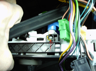

Ich habe den Bowdenzug für Umluft ausgehangen, so kann man den Block ohne Probleme nach vorn drehen. Somit hat man auch keine Fingerakrobatik.

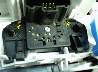

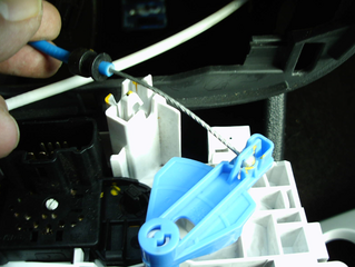

Ich ergänze die Anleitung noch um einige weitere Bilder.
Wenn wie von Micha bereits beschrieben, alle Stecker abgezogen sind, zwicken die Bowdenzüge immer noch etwas und behindern das drehen der Bedieneinheit, um so an die beiden Lampenfassungen zu kommen.
Daher erstmal den Bowdenzug von der Heizungstemperatur aushängen.
Aber nur die Hülse im hinteren Bereich, die Kugel verbleibt in der schwierig zu öffnenden Pfanne.
Bitte beherzigen, denn sonst droht Bruchgefahr beim Haltebügel über der Kugel! :teacher:

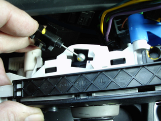

Nun den Bowdenzug der Umluftklappe ganz aushängen.
Einfach das Plastik-V der Hülsenhalterung zusammendrücken und es löst sich aus der Klemmung.
Jetzt läßt sich auch bequem die Kugel herausdrehen.

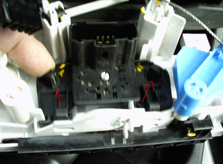

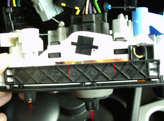

Jetzt kann man die ganze Einheit drehen und sieht auf der Unterseite die beiden Lampenfassungen.
Lampenfassungen um 90° drehen und man kann sie herausnehmen und die Birnchen tauschen.
Hier nach dem Tausch.
Und wieder eingesetzt.

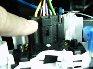

Stromsammelstecker der Einheit wieder aufsetzen.
Licht einschalten zum Test und man sieht es überall schön gelb leuchten.
Bowdenzug mit Kugel der Umluftklappe wieder einhängen, ebenso wie die Hülle des Temperatur-Bowdenzuges.
Das Bedienfeld wieder einhängen ..... unten zuerst die schwarzen Nasen in das weiße Plastikteil mit seiner U-Nut.
Dann oben andrücken, so daß die Plasitkhaken einschnappen und das Bedienfeld wieder fest verclipst ist.

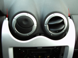

Nach dem Einbau des Tastenfeldes in dem der Warnblinkschalter sitzt (von Micha im Erstbeitrag bereits beschrieben), kann jetzt der Abdeckrahmen wieder eingeclipst werden. Diesen zuerst mit den beiden Nasen oben in die Haltelöcher einfädeln.
Anschließend mit Gefühl der Reihe nach, von oben nach unten andrücken, so daß die Clipse nacheinander einrasten.
Feddüsch, alles leuchtet wieder. :)

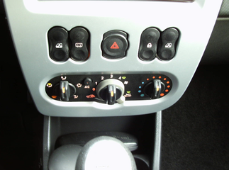

Hallo: Zu deinem letzten Bild ich habe mir aus RO das Bedienteil für meinen Duster schicken lassen. Leider bekam ich ein falsches Teil. Es sieht so ähnlich aus wie auf deinem Bild mit dem Unterschied, dass die Drehknöpfe wie bei meinem Duster rund sind.Aber zu meiner Frage: Der Klimaknopf und der für die Heckscheibenheizung sind vorhanden, aber für die Heckscheibenheizung fehlt hinten der Anschluss besser gesagt ist das Gehäuse vorhanden nur sind keine Pins da. Komisch ist, dass auch der Druckschalter für die Heizung auch verbaut ist. Hast Du soetwas schon mal erlebt oder weist Du zufällig zu welchem Dacia das Klimabedienteil gehören könnte? schönes WE Lars
