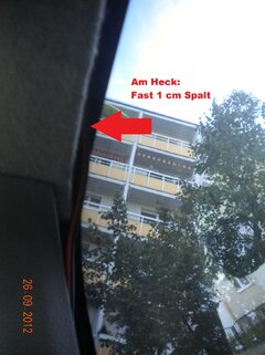

Bei meinem MCV löst sich rundherum der Himmel... :angry:
Vorne sieht man das schon von außen. Hinten zum Glück durch die getönten Scheiben nicht. Allerdings kommen da nun die Kabel der LED Leuchten raus dadurch.

Ich vermute mal, da hat jemand die seitlichen Gummiprofile gelöst die den Himmel halten, um so Kabel einziehen zu können.
Im Anschluß daran hat man beim wiederaufschnappen des U-Profiles die Himmelkanten "außerhalb" des Profiles gelassen.
Der Himmel hat nun keinen Halt mehr, hält durch seine Steiigkeit noch eine Zeit lang, ..... sackt dann aber langsam ab.
Abhilfe:
U-Profile etwas abziehen, Himmelkanten an die Blechnase drücken und beides durch zurückdrücken der Gummiprofile miteinander fixieren.

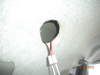

ich hab Bilder dabei. Heck, Front, und eins wo mir nun die LED Leuchte immer rausfällt. Hab schon die klemme neu gebogen, aber die will nicht halten..

der vorbesitzer wird den himmel ausgehangen und eben nicht wieder wie ab werk eingehangen bekommen haben
......zusätzlich liegen dort freilaufend kabel, die auf das himmeldach drücken :o

.... und eins wo mir nun die LED Leuchte immer rausfällt. Hab schon die klemme neu gebogen, aber die will nicht halten..
Das geschnittene Loch ist zu groß geschnitten, als das die Federklemmen des LED-Spots richtig halten würden.
Selbst wenn plont, Friseuse und Ex-Mantafahrerin ..... Frau kann das alleine reparieren!!! B)
Lampe abklemmen (vorher die Kabel markieren, denn LED mögen keine andere Verpolung) und aus fester Pappe - KEINE Wellpappe, sondern so´n grauer dicker Pappdeckel - einen passenden Ring schneiden, bei dem die Federklemmen des Lampenringes genug halt finden.
Logisch, daß das Loch im Pappring kleiner sein muß, als das jetzige im Himmel.
Dann den Außendurchmesser schneiden - 1,5 bis 2cm Ringbreite sollten genügen.
Holzleim oder Bastelkleber in ein Glas, oder einen Unterteller geben und mit Wasser so weit verdünnen, daß er nur noch geringfügig dickflüssiger ist als Wasser.
Dann den Pappring über Nacht einlegen, damit er sich vollsaugt.
Am nächsten Tag den Ring mit einem Faden oder Draht zum trocknen aufhängen.
Wenn trocken, ist er knallhart und Du könntest ihn sogar sägen.
Dann den Ring mit einen Cutter in 2 Hälften trennen, denn im ganzen paßt er nicht durch das vorhandene Loch.
Mit Kontaktkleber (Pattex) den Innenrand des Himmels SATT bestreichen (geht nur mit Fingern) und das gleiche mit den beiden Ringhälften.
Nach 3-5 Minuten Ablüftzeit die beiden Ringhälften einfädeln, zueinander positionieren und gut von innen passgenau andrücken.
Nicht die Dauer des Druckes entscheidet über die Festigkeit, sondern die Stärke.
Falls genug Platz, kannst Du das auch mit einer kleinen Wasserpumpenzange machen, mit der Du dort oben reinkommst.
Jetzt hast Du die Öffnung rückseitig so weit verkleinert und verstärkt, daß sich die Lampe stabil einschnappen läßt.

dann kannst nur versuchen, die LEDs mit größeren Klemmen festzumachen, die Kabel richtig unter den Himmel zu bringen und den dann in die Originalführung zu drücken. Wie gesagt, am besten zu zweit
schaue einfach, wie man die kabel andersweitig an das dach befestigt bekommt, ohne dass sie auf den himmel drücken
Dort oben ist genug Hohlraum (nicht nur in meinem Kopf :D) und Platz für Kabel.
Wenn man die Seitengummis entfernt hat und die Kabel eingezogen, muß man nur die Kabel mit den Fingern etwas in Richtung Dach - in den Hohlraum schubsen.
Sonst liegen sie zwischen Blechnase und Klemmkante Himmel und verbreitern die beiden Teile so weit, daß das U-Profil des Gummis das nicht mehr ausreichend greifen kann.
Ich nehme an, genau das hat der Vorbastler gemacht und nach und nach ist die Himmelkante rausgerutscht.
