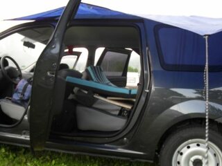

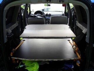

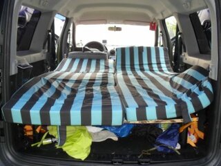

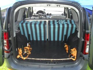

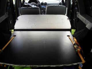

So, hier meine....
..Version vom "Hochbett". Die "Liegefläche besteht aus 3 Brettern. Eins befestigt an der Rückseite der Rückbank. Ein weiteres, welches hinten im Kofferraum steht (mit 20 cm hohen Füßen vom Baumarkt) und ein drittes, welche beide verbindet. Diese beiden sind mit zwei Schraube lose verbunden (8er Schraube im 10er Loch). Die Polster sind zwei 3-fach klappbare Fertigpolster aus einem Billigmöbelmarkt. Verbessern werd ich, dass ich noch Isomatten zwechs Polsterung dazwischen leg. Die Poster isolieren gut, die Polsterung liegt sich leider durch... Ansonsten ist der MCV ein prima Schlafwagen :D

Saubere Arbeit!
Was die Qualität und das "durchliegen" der Matratzen angeht, versuchs mal bei Firmen wie dieser: STN Schaumstoff-Technik-Nürnberg-GmbH
Es gibt die verschiedensten Schaumstoffe, u.a. auch die sog. SITZ- oder LIEGEqualitäten und die auch noch mal unterteilt in verschiedene Materialstärken.
Ich selbst habe dort schon Schaumstoff zur Neupolsterung einer Ecksitzbank geholt, da die Originalqualitäten meist schnell platt und hart werden. ....... Hat dann auch nochmal 10 Jahre gehalten.
Auch für unseren ersten gebrauchten Wohnwagen hab ich dort Schaumstoff in Liegequalität für das Bett besorgt ..... auch in sehr haltbarer Ausführung, die sich nicht durchgelegen hat.
In Deinem Fall müßtest Du nur die Einlagen aus Deinen Matratzenhüllen entfernen, vermessen und Dir in gleicher Größe Schaumstoffteile schneiden lassen, die Du wieder in die Hüllen zurücksteckst.
Ist nicht teuer und die schneiden auf den Zentimeter genau.
Evtl. gibts so eine Firma auch in Deiner Region.

Saubere Arbeit nur auf den Bildern, nicht in natuara (Handwerkern empfinde ich nicht gerade als "Lustgewinn".
Die Spangurte deswegen, damit es - falls es mal kracht, nicht rumfliegt und beim liegen, damit sich dieses Brett druch das "Zwischenbrett" nicht aushebeln lässt (was beim Probeliegen vorkam)
Die Handschellen kommen mit, wenn ich mal mit meiner Freundin - oder Lebensgefährtin, wie man ab einen gewissen alter sagt - mitkommt....:D
Back to bed: Vorgabe war, die Sitzbank normal nutzen zu können und alles in den Kofferaum zu packen plus Gepäck..
Mal sehen, wie ich das mit den Postern mach (danke für den Link), da besteht noch "Handlungsbedarf".
An alle, die es ebenfalls so machen möchten, vielleicht besser Isomatten nehmen.

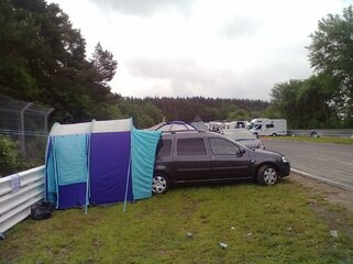

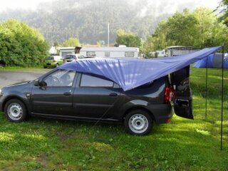

Mit unserem Hochbett bei Rock am Ring 2012

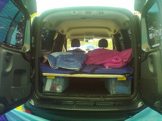

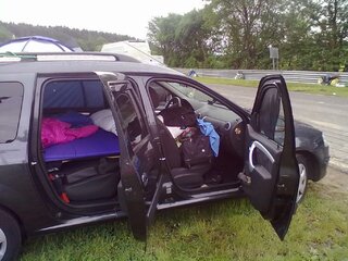

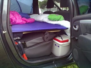

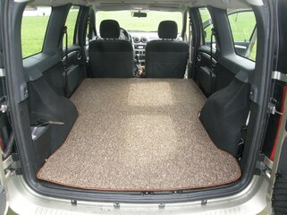

Hallo Zusammen
Zuerst möchte ich mich für die Anregungen hier im Forum bedanken.
Wir haben uns für die Version Hochbett entschieden.Innenmaß Liegefläche 200X120 cm.Als Schlafunterlage haben wir 2 selbstaublasende Matratzen 200X65 mit einer Stärke von 5 cm gewählt.Mit Windabweiser hinten und Window Sox hat man auch genügend Belüftung im Innenraum.Als Stützen für die Unterkonstruktion werden hinten im Heck 2 x Kunstoffkisten mit Deckel mit einer Höhe von 20 cm benötigt.Da unsere Unterkonstruktion aus 2 zusammenklappbaren Sperrholzplatten je 100 x 120 besteht muß an der Klappstelle zusätzlich abgestützt werden mit Kunstoffkiste o.Ä 30 cm.Die umgeklappten Rücksitzbänke dienen für die vordere Auflage der Konstruktion.Baut man die Rücksitze aus werden als Stütze je ein Wagenheber untergestellt.Das hat den Vorteil das bei einem unebenen Parkplatz damit die Liegefläche in die Waage gesetzt werden kann.Wer die Nordschleife kennt weiß wovon ich spreche.Wir hatten jetzt nur die Doppelte Sitzbank ausgebaut und mit unserem Wagenheber ersetzt.
Gruß Klaus
