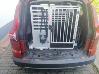

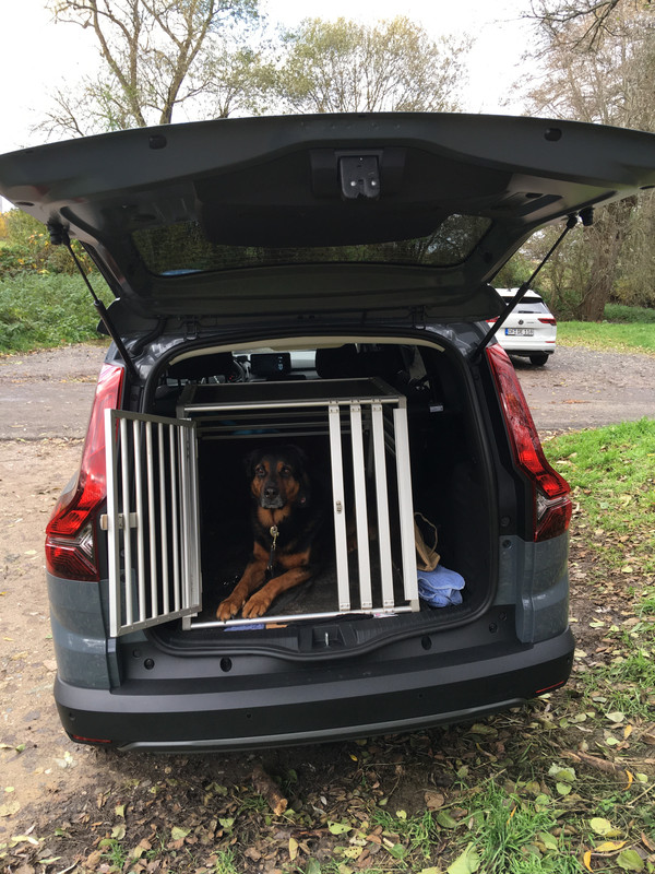

Hallo Sabine ich habe für unseren Schäferhund eine Box bauen lassen die hat die Masse 80x80x80cm (Würfel) da hast du rechts, links und oben 4cm Platz um die Box rein und raus zu schieben.
Hi Sabine beachte vom Kofferaumboden bis zur Ladekante ist eine Differenz von ca. 9cm damit die Tür von der Box geöffnet werden kann.
Uih, ja, ein wichtiger Hinweis von @MaPa , wenn die Box abgelassen wird kriegt man die Türe nicht auf. Ein Trick wäre ein 4-Kantholz unten rein oder mit einem Türausschnitt unten.

Da ich schon eine Schmidt-Box hatte habe ich sie mit einer Unterkonstruktion aus 4-Kanthölzer hoch gesetzt. Ist finde ich auch einfacher für den Hund einzusteigen wenn der Boxboden die gleiche Höhe hat wie die Ladekante.
