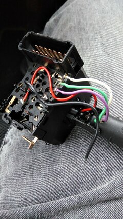

Hupe funktioniert nicht mehr - Kabel am Kombischalter abgerissen
Hier auch das Problem an unserem fünf Jahre alten Lodgy : Hupe ging nicht mehr, also ab in die Werkstatt, dachte auch erst "ist bestimmt mit ner neuen Sicherung getan". Nix da...Lenkstockschalter kaputt, Kostenvoranschlag inklusive Einbau ca. 200€. Hab dann beschlossen, erstmal auf die Hupe zu verzichten, und mal angefangen zu googlen*g*. Schnell wieder hier im Forum gelandet und mich dann an das Experiment gewagt. Ich bin Krankenpfleger, von Technik eigentlich keine Ahnung, aber ja immerhin schon durch einlesen in die Materie erfolgreich mein Lodgy Autoradio gewechselt, ich war also motiviert :). Bei ebay Kleinanzeigen verkaufte dann gerade jemand den Lenkstockschalter Nachbau, der ihn wohl nicht mehr benötigt hatte. Für 15 € Inklusive Versand kam das Teil dann schon zwei Tage später zu mir(neu und unbenutzt !). Lenkrad Verkleidung abmontieren war das friemeligste an der Sache, den Schalter abschrauben, Steckverbindung lösen, neuen Schalter anstecken und festschrauben war kein Problem. Die Verkleidung wieder richtig anbringen war das Zeitaufwendigste, die hat mich etwas geärgert*g*. Nichtsdestotrotz : Zeitaufwand insgesamt : keine viertel Stunde, Kosten insgesamt : 15€. Und alles INKLUSIVE Hupe funktioniert :). Also : Keine Angst, wenn ICH das schaffe, kann das jeder. Und selbst wenn der china-Lenkstockschalter jetzt "nur" vier Jahre hält...für den Preis mach ich das dann gerne nochmal ! Danke nochmal hier an alle im Forum. Ohne die Möglichkeit mich hier einzulesen, hätte ich das nicht geschafft !
Hallo zusammen, hatte nun auch das Hupenproblem. Das schwarze Kabel hatte bei meinem gebrauchten Logan MCV I wohl auch schonmal jemand angebraten. Allerdings mehr schlecht, als recht. Habs nun neu verlötet und hoffe, es hält ne Weile. Zusätzlich war das weiße Kabel der Nebelscheinwerfer gebrochen. Auch das konnte ich nach kürzen nochmal anlöten. Beim nächsten Ausfall werde ich aber wohl einen neuen Hebel für 25€ ordern.
Die Verkleidung ist mit zwei T15 Torx verschraubt. Hier sollte man ein passendes Werkzeug haben, sonst wird es echt mühselig. Ein Bit im Bithalter ist in den meisten Fällen zu dick und passt nicht in die Löcher.
Wenn man den Riegel der Lenkradhöhenverstellung löst und das Lenkrad hin und her bewegt hilft das auch beim Ab- und Einbau der Verkleidung.
Hallo zusammen, die Reparatur hat also nicht ganz ein Jahr gehalten. Das original Kabel ist einfach zu starr und bricht wieder.
Hab nun doch, statt einen neuen Lenkstockhalter zu kaufen, nochmal gelötet. Allerdings flexibleres Kabel benutzt. Mal sehen, wie lange das nun hält.
