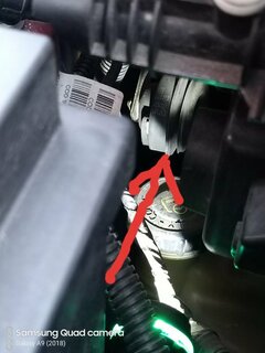

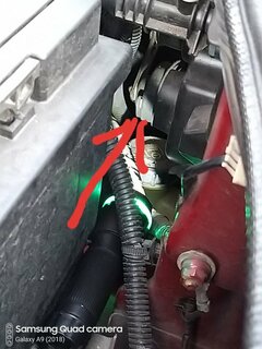

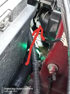

Hallo, kann mir jemand sagen wo die Hupe ist? Ich habe alles nachgeschaut, von unten und von oben, nichts gefunden.
Dankeschön
Vielen Dank @Texas ,habe gefunden. Also, Batterie raus und vielleicht geht.

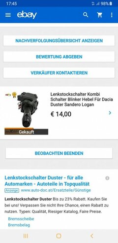

Ich tippe hier auf den Lenkstockschalter.
Hupe defekt - Lenkstockschalter defekt?
Für mich sieht es so aus als hatte jemanden da was Nachgelötet. Wir hatten unsere für ca. 1 Monate mit ein neuen ersetzt, so sahen die Lötstellen aber nicht aus. B-Ware?
Nicht nachgelötet, das ist eine Akkord-Handlötung.
Heute habe es bekommen und für 14 € ist es einfach Schrott!
Für14€... Ja hier gilt wieder, wer billig kauft ,kauft zweimal.
leider. Ist mir auch schon so gegangen allerdings noch nicht mit demLenkstockhebel.
Lehrgeld.
Naja, für 14€ bekommst du durchaus eine ziemlich gut funktionierende Membranhupe, die garantiert lange funktioniert und ausreichend laut ist.
Es gibt Dinge, da kauft man nicht billig sondern das Original und dazu gehört m.M. nach auch dieses Teil. Da hängt die komplette Funktion der Beleuchtung dran, inklusive Blinker und Hupe - das Teil ist also von absoluter Relevanz für die Sicherheit!
