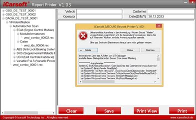

Möglicherweise ist nicht iCarsoft_MSDIAG_PCClientKits das Problem, sondern die Firmware, denn das iCarsoft FR V3.0 hat von den 5 Steuergeräten des Motors des Dacia Logan I MCV insgesamt 10 Stück rex- Dateien erzeugt. Nur bei der vmd_lds_00006.rex kommt es zum Absturz wegen eines EOF-Fehlers. Dieser Fehler entsteht aber beim Schreiben der Datei und nicht beim Lesen mittels iCarsoft_MSDIAG_PCClientKits. vmd_lds_00006.rex sind die aufgezeichten Daten des ECM (Engine Control Module).

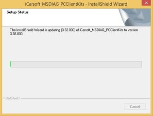

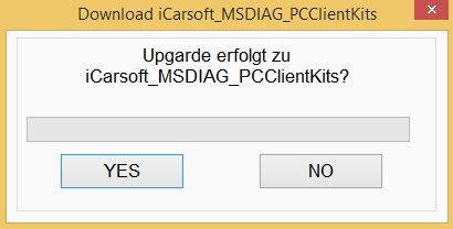

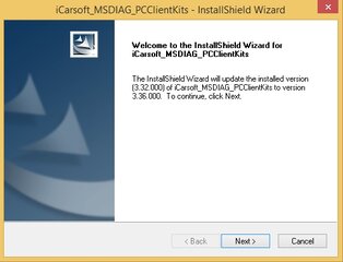

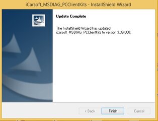

Es gibt Upgrades/Updates, aber der Fehler im Report Printer wurde nicht behoben: unverändert Report Printer 1.03 + Absturz.

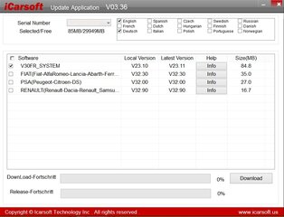

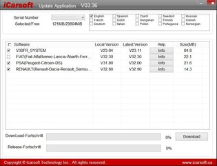

Möglicherweise ist jetzt aber die Firmware korrigiert worden: V30FR_SYSTEM von 23.04 auf 23.11. Die mit fehlerhafter Firmware aufgenommene vmd_lds_00006.rex ist fehlerhaft und fehlerhafte Dateien kann der Report Printer nicht öffnen.

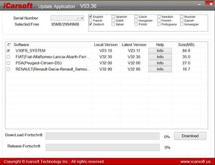

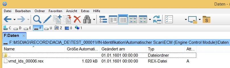

Nach dem Upgrade hat das Datum aller Verzeichnisse und Dateien ab Verzeichnis RECORD vom Aufzeichnungs-Datum 08.07.2023 auf das Datum 01.01.1601 gewechselt:

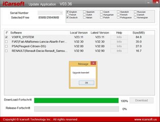

Nach dem Upgrade der Firmware V30FR_SYSTEM von V23.04 auf V23.11 ist die Firmware nach erneutem Einschalten des Geräts wieder auf V23.10:
Nach dem Upgrade der Firmware V30FR_SYSTEM von V23.10 auf V23.11 ist die Firmware wieder auf V23.10:

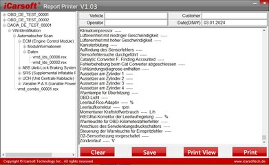

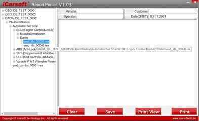

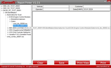

vmd_lds_00002.rex (207 kB ) aufgezeichnete Daten erscheinen im Report Printer V1.03 nach ca. 10 min.
10 min Datenübertragung für 207 kB.

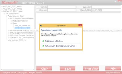

Wenn man während der Datenübertragung in das Fenster vom Report Printer V1.03 klickt, passiert das:
