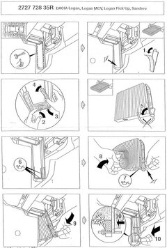

Pollenfilter nachträglich einbauen MCV 1
habe schon 'ne ganze Weile gesucht aber bisher nichts brauchbares gefunden.
Ich habe einen Dacia Sandero Stepway Bj. 06/2009.
Wo finde ich bei dem den Pollenfilter - gibt es hier im Forum evtl. dazu eine Ein-/Ausbauanleitung?
Habe lange meine verschieden Platten durchsucht bis ich es gefunden habe.
Da gab es mal eine Anleitung irgendwo im Netz.Vielleicht hilft Dir das noch rechtzeitig ;)
Gruß Klaus
