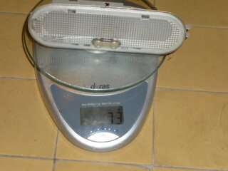

Okay danke, dir selbe Variante hatte ich mir auch schon überlegt. Bin mir nur nicht sicher wie gut die Beleuchtung dann im Himmel sitzt und ob der Himmel sich dadurch nach unten wölbt, auch ob die Kabel welche nach vorne gehen nicht evtl klappern könnten. Klar etwas Stoff als Mantel und nen guter Kleber könnten da helfen. Aber man ist eben bei nen neufahrzeug noch etwas zurück haltender. Danke erstmal
so schwer ist die funzel nun auch wieder nicht, dass sich der dachhimmel wölbt.

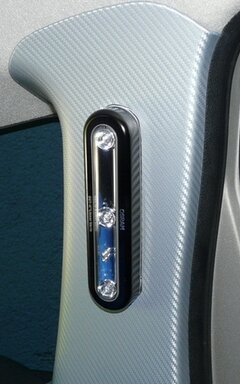

Guten Morgen,

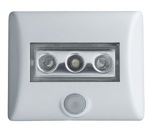

ich habe bei mir für den hinteren Fahrgastraum 2x die Osram 859 Dot-it linear Vario piano in schwarz verbaut.
Auf das Kabelverlegen hatte ich einfach keine Lust.
VG
Ja, wobei die Originalklebepads nicht der Brüller sind.
Ich habe mir dann bei Würth bessere besorgt.
Bei meinen habe ich in 4 Jahren die Batterien 3x wechseln müssen, sie werden auch regelmäßig genutzt von meiner Tochter.
