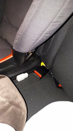

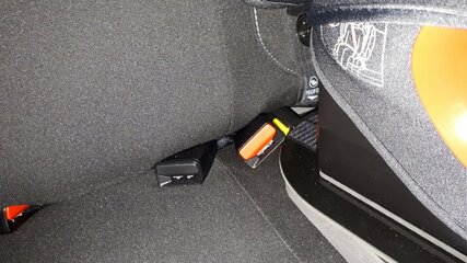

Hier mal die Situation bei mit...
erstes Bild: Rodi XP von Maxi Cosi mit ISOFIX
zweites Bild: Recaro Monza - Reha von Thomashilfen mit Drehplatte und ISOFIX

Hm, wie ich auf den Bildern sehe, ist der Sitz wesentlich breiter als die Isofix Aufnahmen.
Dann wird es wohl so sein.
Bei unserem Logan war das Gurtschloß auch so in der Position, aber der Sitz selber war insgesamt unten schmaler, d.h. die Isofix haken war ziemlich weit draußen..
Siehe Produktbild.
