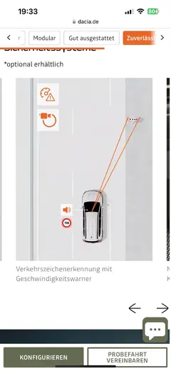

Laut Dacia sollte er eine Kamera haben. Kann es nicht bestätigen, unser Jogger kommt erst noch
In der technischen Beschreibung von Dacia steht folgendes geschrieben:
Verkehrszeichenerkennung mit Geschwindigkeitswarner
Ja und auf dem Bild ist eine Kamera abgebildet. Dort hab ich beim Sandero auch die Kamera für den Regensensor. Also wird wohl diese auch dafür zuständig sein denke ich mal

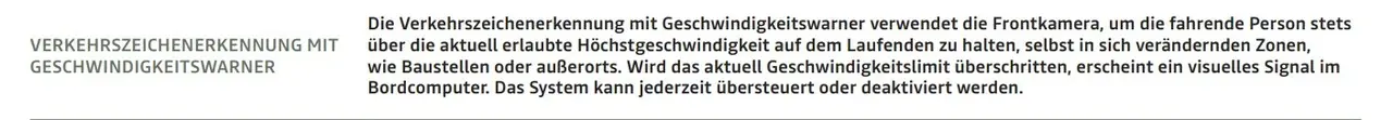

In der Preisliste vom 2.8.2024 kann man auf Seite 9 explizit nachlesen, dass die Frontkamera dafür verwendet wird:
