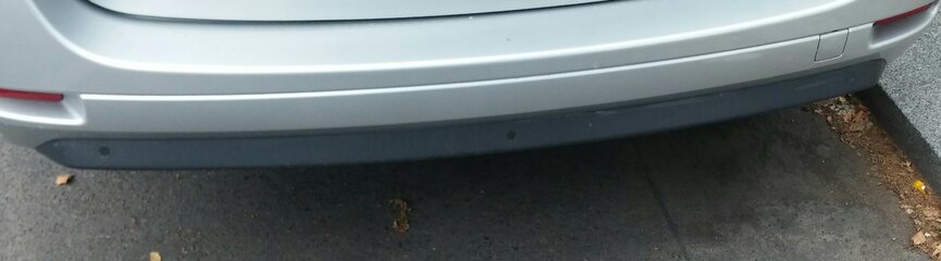

Ich meine gelesen zu haben, dass die werksseitig verbauten drei Sensoren in dieser schwarzen Kunststoffleiste sind, kann das jemand bestätigen? So habe ich es auch auf der Straße gesehen, siehe Foto.

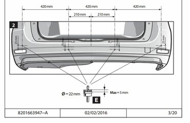

Kurioserweise wird in der offiziellen Einbauanleitung (unter Renault Accessoires -) der Einbau von vier Sensoren direkt in die Stoßstange beschrieben, siehe Anhang. Ist das ggf. bei den neueren Fahrzeugen so??
