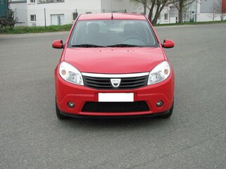

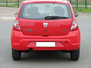

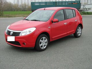

Ein paar Bilder
Im Anhang sind ein paar Bilder ... Ja, ich weis der scheiss Anhänger im Hintergrund .... Alus habe ich auch schon ...

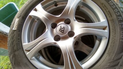

So hier die Alus ...
