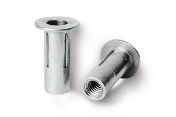

Auch noch möglich wäre in die Löcher eine Blindnietmutter einzunieten, dann hättest Du sogar ein M-Gewinde für die Befestigung.
Allerdings empfehle ich Dir dann dringend von beiden Seiten Hohlraumschutz um den Niet aufzutragen, damit nichts rostet.

So habe jetzt 2 Blindnietmuttern mit Neopren und Gewinde gesetzt, vorher noch die 8 mm Bohrungen entfettet und lackiert und dann mit Edelstahlschrauben den Halter besfestigt. Jetzt sitzt alles wieder fest.
Vielen Dank nochmal an alle für die tollen Tips!
