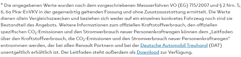

Mein Anniversary Editon Duster 2 (TCe 130 GPF Prestige + ein paar Extras) hat mit 162.- Euro Steuern scheinbar lt. Schein 162g Co2/km (lustig Preis und Co2 treffen sich 1:1). Aber dieser Wert steht nirgendwo in der Preisliste und ist nicht mal innerhalb der angegebenen Range: 153-148 bzw. [172-171]. Kann mir jemand helfen ohne CoC da durchzusteigen?
das liegt sicher an + ein paar Extras. Ja, die CO²-werte und der angegebene Verbrauch nach WLTP sind fahrzeugspezifisch und somit ist auch die Berechnung der Steuer fahrzeugspezifisch. Daß dies im Detail auf Preislisten und in Verkaufsprospekten nicht mehr vernünftig dargestellt werden kann sollte mittlerweile jedem klar geworden sein. Nicht umsonst wird darauf hingewiesen, daß die Angaben sich nicht auf ein einzelnes Fahrzeug beziehen und nicht Bestandteil eines Angebotes sind.
ach ja,
153-148 => auf NEFZ zurück gerechnete Werte
[172-171] => WLTP-Werte
