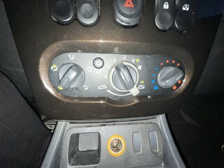

bei meinem Duster funktioniert das Gebläse sowie die Klimaanlage nicht mehr. Selbst das kleine Lämpchen für die Klimaanlage leuchtet nicht.
Die beiden Sicherungen an der Seite (10A + 30A) wurden schon ohne Erfolg erneuert.
Habt ihr Erfahrungswerte, woran es liegen könnte?
Danke bereits im Voraus.

Du hast alle Gebläsestufen getestet?
Ja, alle Gebläsestufen sind ohne Funktion.
Falls Relevant: ich habe vorgestern meinen Auspuff schweißen lassen (Halterung in der Fahrzeugmitte ist weggebrochen). Und heute ist mir aufgefallen dass der Fehler auftritt. Ich weiß nicht, ob es im Zusammenhang stehen könnte.
