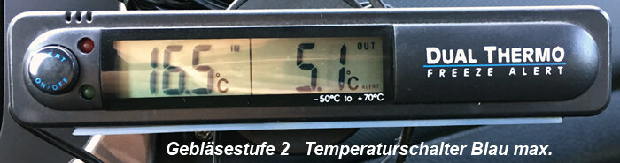

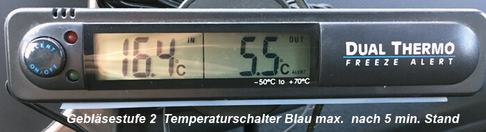

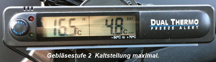

Um das Trauerspiel um die Kühlleistung von meiner Seite aus zu beenden habe ich heute auf dem Weg zum Wochenendeinkauf ( Fahrzeit 20 min.) mal die Kühlleistung mit einem Dualthermometer gemessen. Der Outfühler steckte in der mittleren Ausströmdüse. Gebläsestufe 2 und maximale Kühlung. Da es Außen nur 20 Grad waren kann man getrost noch 1 Grad draufschlagen. Aber trotzdem funktioniert meine Klimaanlage bestens.
Maximal Kälte wärend der Fahrt
Nach der Ankunft 1 min gestanden
Nach 5 min Stand und dann blieb es so.
Wenn der Fahrtwind fehlt geht die Temperatur etwas nach oben !
So nun ist das Thema abgehakt. Messen ist Objektiv...alles andere ist Subjektiv! Gruß Reiner :clap:
