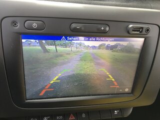

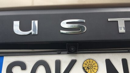

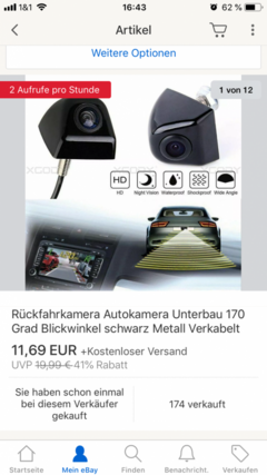

Das die Leitungen für die Rückfahrkamera schon liegen klingt sehr interessent und würde das Nachrüsten einer RFK mit Chromleiste und dem Medianav für mich sehr reizvoll werden lassen. (Meine Finanzministerin müsste ich dazu nur noch Überzeugen... hust)
Es braucht nicht der teure, originale RFK Nachrüstsatz mit der Chromleiste sein. Eine einfache von ebay reicht ;)
Selbst wenn ich die nach zwei Jahren mal erneuern muss, ich habe alle Stecker unter der Heckklappenverkleidung enden lassen und es wäre dann nur ein "umstecken" der Kamera, ohne neue Kabel verlegen zu müssen. Die Kabel sind ja bei den RFKs ohnehin alle dieselben. :rolleyes:
Hier noch der Link zu meinem Umbau: Kamera-Vorrüstung Duster II
