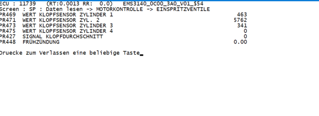

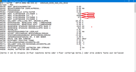

Vor einigen Wochen bin ich bei einer Zufallskontrolle mittels Pyren in der Motorkontrolle über die Daten der Klpofsensoren gestolpert.
Zylinder 1 Anzahl: 463
Zylinder 2 Anzahl: 5762
Zylinder 3 Anzahl: 341
Anlässlich der Wartung habe ich die Werkstatt auf diesen Umstand hingewiesen. Kommentar des AH "Wer weiß was Sie für ein Programm haben und ob die Werte stimmen".
Ups! Die Frage nach dem Programm konnte ich beantworten, aber ob die Daten stimmen? (Der Programmierer wirds wohl wissen).
Man versprach mir jedoch die Steuergeräte auszulesen. Leider haben wir das dann beide, AH und ich, durch andere Aktionen vergessen.
Hmm!

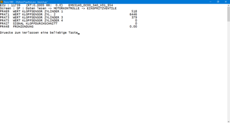

Gestern habe ich nochmal nach den Klopfsensor-Date geschaut und, wie erwartet haben diese sich weiter erhöht.
Zylinder 1 Anzahl: 518
Zylinder 2 Anzahl: 6446
Zylinder 3 Anzahl 379
Nun zu meiner Frage:
Da der Klopfsensor ja auf eine unkontrollierte(?) Verbrennung reagiert, dürfte dies für den Motor wohl auf Dauer nicht gesund sein?
Mir stellt sich also die Frage, kann ich dies, als normal (?) vernachlässigen, oder besteht Handlungsbedarf.
Zumal die Abweichung von Zylinder 2 zu 1 und 3 doch beträchtlich sind!
Vielleicht kann ja einer von Euch TCe 100 Nutzern mal die Daten bei sich auslesen?

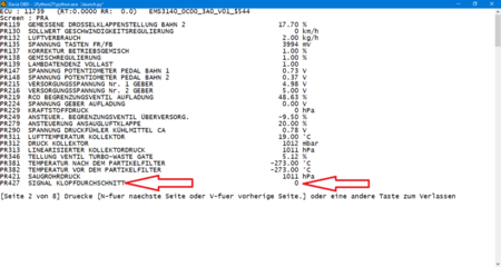

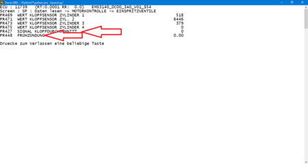

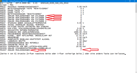

Die Klopfwerte hast du bei betriebswarmen Motor im Leerlauf ausgelesen?
Unkontrollierte Verbrennung wären Fehlzündungen. Was steht denn bei den Fehlzündungszählern?
Hallo Texas,
vielen Dank für Deine Rückantwort.
Die Daten habe ich bei kaltem Motor ausgelesen.
Die Fehlzündungszähler stehen bei 0. Der Fehlzündungszähler steht bei 7.(!)
(s. Fehlzündung)
Das Signal Klopfdurchschnitt steht auf 0, obwohl die Felder Klopfsensor Daten beinhalten.
(s. Klopfdurchschnitt)
Das sind die Gründe meiner Verunsicherung.
Vllt. interpretiere ich auch etwas falsch?
VG Dieter

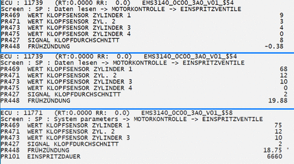

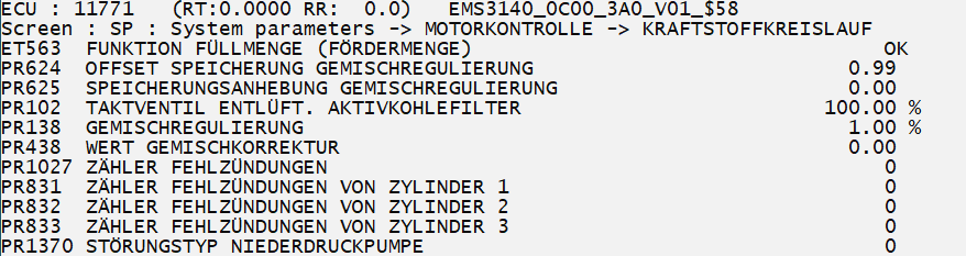

habe gestern nochmals die Klopfwerte bei warmen Motor unter Last ausgelesen und per Video-Aufzeichnung festgehalten.
Die Klopfwerte haben sich leicht nach oben verändert.
Zylinder 1 Anzahl: 520 ( + 2)
Zylinder 2 Anzahl: 6496 ( + 56)
Zylinder 3 Azahl: 380 ( + 1)
Signal Kopfdurchschnitt: 6 bis 10
Frühzündung: minus 6 bis 30
Fehlzündungen Zylinder 1 Anzahl: 3
Fehlzündungen Zylinder 2 Anzahl: 3
Fehlzündungen Zylinder 3 Anzahl: 1
In Relation zu den gefahrenen Kilometern erscheinen mir als Laien die Werte doch gering zu sein.
Hat der LPG Motor eine höhere Verdichtung? Möglicherweise sind die Werte dann auf Benzin entstanden?
Hallo drei-x,
vielen Dank für Deine Mühe und das Einstellen der Daten.
Liegt die Laufleistung unter oder über 12.000 km?
Mein Motor hat jetzt etwas über 12.000 km drauf.
D.h. alle 2 Kilometer im Schnitt ein Klopfsensor-Ereignis.
Unabhängig davon, wenn ich deine Daten mit den meinen vergleiche werde ich dem Freundlichen mal einen Besuch abstatten - und das bald!
Gruß und Danke
bei den letzten Datensätzen ca. 20.000 km.
Was sagen primär die Werte aus?
Das die (Anti-)Klopfregelung erst einmal ihren Job macht und funktioniert, was gut ist.
Eine Vergleichbarkeit hängt von zu vielen Faktoren ab. Verwendeter Kraftstoff, Betriebsbedingungen, mechanischer Motorzustand und auch dem Fahrprofil.
Hier einen Link, um eine grobe Vorstellung zu bekommen, was die Regelung so veranstaltet: Der Zündzeitpunkt am Beispiel der vollelektronischen Zündung

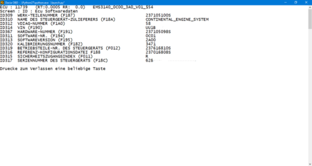

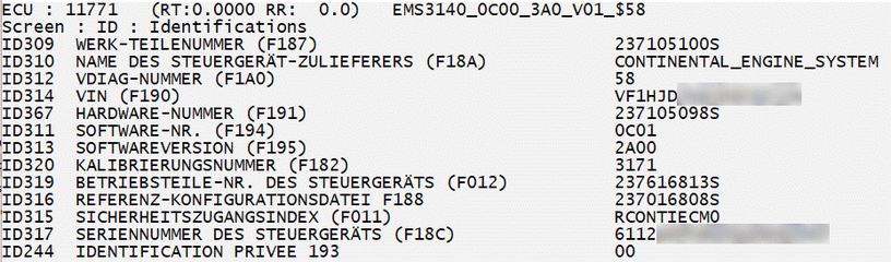

Vielleicht ist noch die EMS Software Version von Interesse. Vielleicht gab es dort schon Updates?

Darf ich dazu eine Kopie deiner Screen-Shots als argumentative Unterstützung benutzen?
Anbei meine EMS Software Version.
