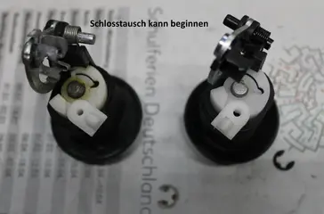

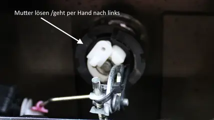

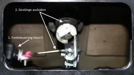

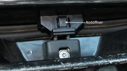

Hallo Dacianer mit Problemen am Heckklappen- bzw. Kofferraumverriegelung mit Schloss,

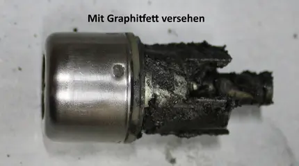

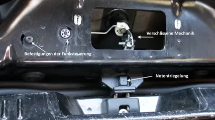

Der Kofferraum/Heckklappe unseres Sandero Stepway II, ließen sich in letzter Zeit schwer öffnen. Das Schloss klemmte/hakte (Ferndiagnose von mir)
Unser Sandero hat seine Jahre und km auf dem Buckel, da verzeiht man ihm so eine Macke.
Zwar habe ich einige Beiträge gefunden, welche mich stückweise der Lösung näher brachten.

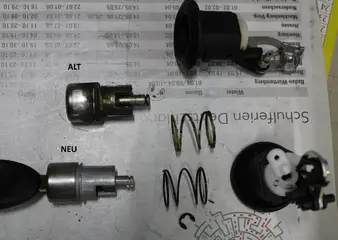

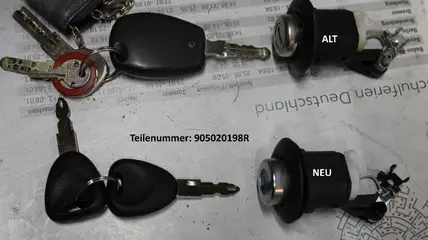

Zuerst war ein passendes Schloss zu finden. Nach visueller Kenntnis des bei mir verbauten habe ich ein komplettes bestellt.
Angebote gibt es viele, sucht Euch das Beste aus.
Vorweg mein Schloss hat die Teilenummer: 905020198R, kommt vom Chinesen.
Passt aber perfekt!
Bilder sagen mehr als Worte.
So habe ich hier für Interessenten eine Abfolge meiner De- und Montage dokumentiert.

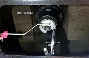

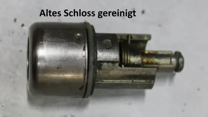

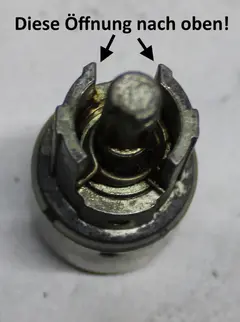

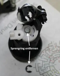

Mein Schließzylinder war in Ordnung. Deshalb habe ich ihn in das neue Schließsystem eingebaut. Da brauche ich keinen 2. Schlüssel am Bund. Klappte prima – besser wie neu!
Die Befürchtungen, dass es schwierig werden würde haben sich nicht erfüllt. Allerdings sollte eine gewisse Gelenkigkeit am Anfang gegeben sein. Ist die Klappe erstmal wieder offen, lässt es sich gut arbeiten.

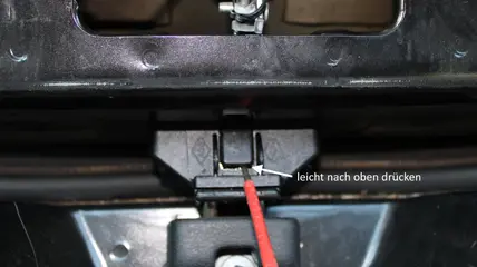

Ein Tipp bevor Ihr die Klappe nach getaner Arbeit zu macht. Erstmal Testen!
- Bei Ausführungen mit Funkbedienung muss der Schalter an der unteren Klappen kante gedrückt werden. – Sonst schließt das vom Steuergerät her nicht. Ihr erkennt es an der Bewegung des Gestänges.
- Ohne Fernbedienung schließt das Schloss und prüft die Bewegung des Druckknopfes und des Gestänges!
Viel Erfolg bei Eurer Reparatur und weiter eine Gute Fahrt!
