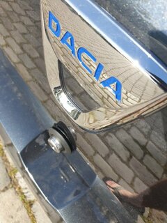

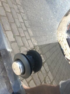

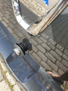

Hallo
Mein Kofferraumschloß lässt sich einfach herausziehen bzw fällt beim zuschließen mit der Fernbedinung schon fast von alleine heraus.
Hab mir das Schloß mal angeschaut, es hat oben sowie unten eine Nase die sich auch im Blech befinden.
Das Schloß sitzt nur Lose in der Kofferaumklappe drin. Es ließ sich nicht drehen oder andersseitig einbringen.
Ist zwar noch Garantie drauf aber trotzdem nicht schön vorallem das es gerade mal 2 Wochen alt ist.
Dacia Sandero 2 TCE 100-LPG mit gerade mal 200 Km Runter

So hier nochmal in Bunt

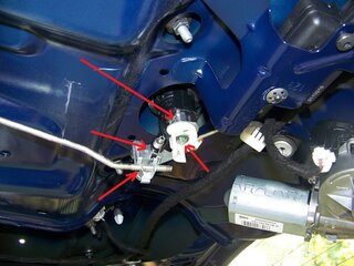

Das Schloss (komplett) wird in die Heckklappe eingesteckt. Es hat ein oder zwei Rastnasen - und muss reingedreht werden. Von Innen ist dann die Haltemimik. Meist ein Kunststoffring/ Einleger der mit einem Sicherungsblech
versehen ist.
Wenn an der Haltemechanik was abgerutscht ist, hat man die Symptome wie auf den Bildern.Da hängt auch noch das Betätigungsgestänge dran.
Sichere das Ganze mit Tape, damit bei der Fahrt in die Werkstatt nix flöten geht. Wenn was flöten geht müssen die erst einen Schließzylinder bestellen - oder Dein Hintermann hat das Zeuch in der Windschutzscheibe...

Dürfte normal max nur 15min dauern. Verkleidung ab 1min. Neues Schloss rein und mit der Mechanik verbinden ca 5 min. Wenn an der Mechanik nichts abgebrochen ist, Verkleidung wieder dran, das wars.
Wenn es bei den heutigen Sandero Modellen (wie früher) auch noch zu den klemmen des Schlosses kommt, dann lasse das Schloss im Innenraum fetten.
