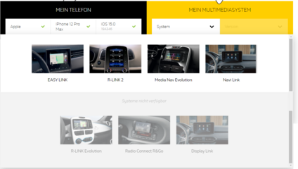

Der Service-Leiter meinte noch, ich könne die kompatiblität meines Geräts mit der Hardware im Fahrzeug auf einer Renault Seite überprüfen.
Den Link dazu: Bluetooth-Kompatibilität Smartphones | Renault EASY CONNECT
Laut der Überprüfung ist mein iPhone also garnicht kompatibel mit dem MediaDisplay.
Habe mir mal die Mühe gemacht und verschiedene, halbwegs aktuelle Smartphone Typen eingegeben, einschließlich Nokia 5.4. Davon ist laut dieser Tabelle keines kompatibel mit dem "Display Link - Media Display" alle sind nur mit dem "Navi Link - Media Nav", auch das iPhone 12 pro Max, lauffähig.
Dennoch läuft mein Nokia 5.4 natürlich einwandfrei mit dem Media Display. Ich denke da stimmt was nicht mit der Tabelle, oder Renault wollte oder hat sich nicht die Mühe gemacht, Media Display und Media Nav gesondert zu testen. Unterschiede sind ja da, wie die Wireless Connection. Nur, dann sollten sie die Tabelle anpassen und nicht generell das Media Display einfach außen vor lassen, so jedenfalls ist der Informationsgehalt sehr fragwürdig.
