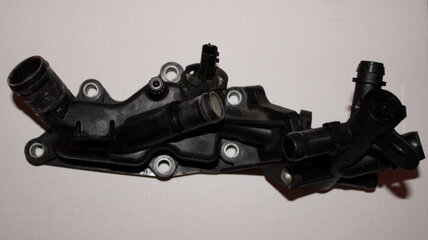

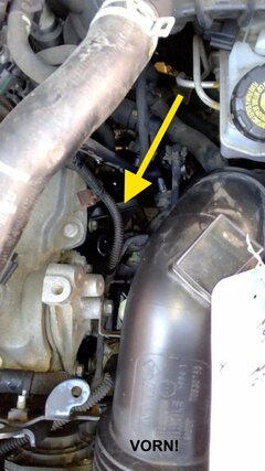

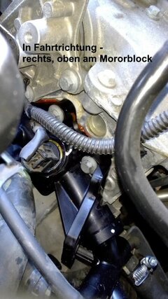

Das Ergebnis war eine Stelle mit auffälligen Wasserrändern. Es trat (bisher) immer nur eine geringe Menge Kühlwasser aus, die nicht zu reichen oder es bis zum Boden geschafft hatte. Sie verdunstete gleich durch die hohe Umgebungstemperatur des Motors.
Ich füge ein paar Aufnahmen von dem Teil bei.
Auf der Rechnung der freien Werkstatt wird es „ Kühlwassergehäuse“ benannt.
Auf dem ausgebauten Teil steht die Nummer: 1106 062 17R

Da ist auch der Fühler für die Max. Temperatur drin.

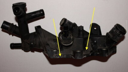

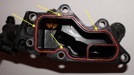

Der Mechanikermeister vermutete, dass die Kühlerabdeckung (über die Wintermonate) die den unteren Lufteinlasses abdeckt mit Ursache für einen erhöhten Wärmestau im Bereich des defekten Elements gewesen sein könnte. Die Gummidichtung war an einigen exponierten Stellen leicht durchlässig geworden.
