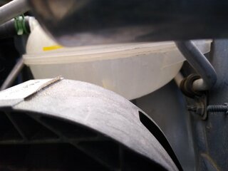

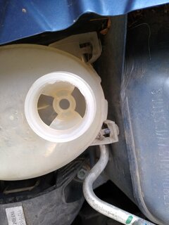

Bei meiner Frau ihren Sandero (Dacia Sandero 2 Laureate Tce 90 eco,Bj. 06/2013) ist zum wiederholten Male innerhalb von ca. einem halben Jahr keine Kühlflüssigkeit mehr vorhanden im Behälter "Furztrocken".
Daher ist es auch kein Wunder das die Warnanzeige im Auto angezeigt wird‍,unterm Auto ist auch keine "Pfütze" wo man sehen könnte das da was undicht wäre.Ich vermute das es vielleicht mit den Abgasen "rausgeblasen" wird was natürlich nicht sein darf.Morgen gehen wir gleich in die Werkstatt um es überprüfen zulassen u. hoffen das die Ursache gefunden wird.

Nee,aber ich hatte gerade jemand da der sich auskennt damit.Er hat etwas Wasser in den Behälter gegeben u. nach einigen Sekunden hat sich das Wasser rosa gefärbt,die Kuhlflüssigkeit die noch in der Leitung drin war ist hoch gekommen u. das wäre ein Anzeichen das es nicht die Zylinderkopfdichtung sein kann.Ich habe dann den Motor etwas laufen lassen.Das Motoröel sieht auch gut aus,wurde im Mai 2021 gewechselt,keine Ablagerungen am Deckel.Ist auch keine Nässe irgendwo zu sehen,mal sehen was morgen bei der Überprüfung rauskommt.
Ich gucke heute Abend u. morgen Früh nochmal nach wie der Stand am Behälter ist bevor ich in die Werkstatt fahre.

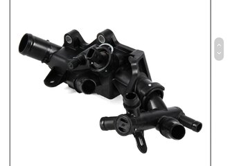

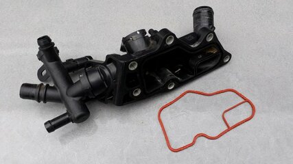

Dieses Gehäuse aus Kunststoff hat schon häufiger an den 3 Zylindern zu Undichtigkeiten geführt.
...diese Vermutung hatte mein Bekannrter auch geäußert

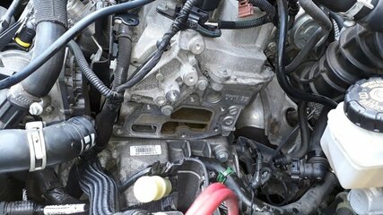

Die Motoren haben Getriebeseitig auch noch ein Wasserverteilergehäuse,die werden gerne undicht.Mal auf die Getriebeglocke schauen,ob es da nass ist. Soviel Wasser darf ein Auto nicht verlieren. Auffüllen und in der Werkstatt das System abdrücken lassen,danach dürfte alles klar sein.
Grüße,Mesh ( Mechaniker ).

Schon mal den Deckel des Ausgleichbehälters kontrolliert? Die haben ein Überdruckventil drin, kann sein dass das zu früh öffnet. Bevor man den halben Wagen zerlegt würde ich mal einen neuen Deckel montieren und schauen was passiert.
Ich sage ja,zur Werkstatt,System abdrücken,dann hat man Gewissheit,alles Andere ist im Kaffeesatz lesen.
Ich setze n 10er auf den getriebeseitigen Verteiler. Wer hält dagegen :) ? Tipp: Unterbodenschutz abbauen. Ggf sind dort Reste vom Kühlwasser vorhanden, womit man den Ort des Lecks etwas einschränken kann. Oft sieht man am Motorengehäuse o.ä auch weissliche Rückstände, welche den Weg zum Leck weisen.
Hat der 999er TCe90 Multipoint diese "Sollbruchstelle" auch noch?
Der wird bestimmt auch einen Verteiler haben,ob der dann auch so anfällig ist,wird man über die Zeit sehen.Ist halt alles heute Plastikdreck,die Alugussgehäuse früher hielten ewig.Ist aber heute eigentlich bei allen Herstellern so.
