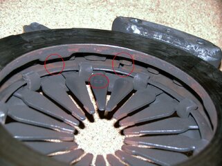

Also ich kann nur von meinen persöhnlichen Erfahrungen als KFZ-Mechaniker berichten. Eine Kupplung die solche Risse aufweist kann nur von einem Bedienungsfehler kommen oder ein Materialfehler sein. Und da ich nicht glaube das auch nur einer hier aus dem Forum nicht weiss wie man vernünftig schaltet kann nur das Material schlappgemacht haben. Es gibt keine Kupplung die nach 50000 km verschlissen ist oder man sollte, wenn man das geschafft hat, auf Automatik umsteigen:D.
Eine Kupplung hält bei normaler fahrweise locker 100000 km. Und es geht hier auch nicht um Garantie gegen Dacia sondern es gibt eine Teilegarantie. Das heisst Dacia könnte gegen Valeo eine Garantie geltend machen. Ist für mich ganz klar geregelt und ist in unserer Firma (LKW-Hersteller) gang und gebe. Aber da können sich die Autohäuser eh eine Scheibe von uns abschneiden was den Service und Qualität angeht.

es lässt mir ja irgendwie keine Ruhe - hab noch mal ein Foto (16 gelöscht)gemacht (werde mich mal im Kamera Forum anmelden damit das bald besser klappt) - also wenn man über die Herstellung von solchen teilen Bescheid wüste.....ich denke mir das so, die Tellerfedern werden gestanzt und dann gehärtet - dann einer Prüfung unterzogen - also ob die Federwirkung den Anforderungen entspricht und dann werden sie gekennzeichnet, je nach Ergebnis vielleicht ? - hier ist der Bruch auf dem Bild schön zu sehen, links davon die Kennzeichnung E2 - weiter Links der nächste Riss......wenn nun das einstanzen der E2 zu dolle war hätte man die Ursache - nur wie beweisen ?
oder soll ich aufgeben ?

Also wenn du ne Rechtschutz hast die das übenimmt dann wurde ich mir nen Anwalt suchen der sich in solchen Fällen auskennt. Der widerrum wird ein Gutachter beauftragen der sich die Teile angucken wird.
Wie gesagt für mich irgendwie lächerlich und für eine Werkstatt traurig bei 50000 km einem zu erzählen das das Verschleiss sein soll. Die einzigen Verschleissteile bei einer Kupplung sind die Reibfläche des Automaten und die Mitnehmerscheibe und das Ausrücklager. Was ich auf dem Foto erkenne kann ist das die Reibfläche des Automaten auch schön blau ist das heisst sie schonmal heiss gelaufen. Wird wohl eine Folge der Risse sein die die Platte hat.
Wenn du jetzt schon was weiß ich wie viel km auf den Tacho hättest könnte man vielleicht sagen Materialermüdung wegen Laufleistung. Aber nicht bei 50000 km. Ich hatte einen Astra da hat die Kupplung 120000 km gehalten und war immer noch gut.
