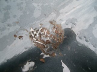

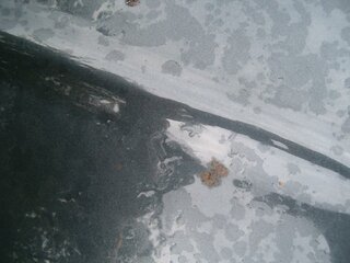

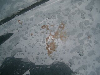

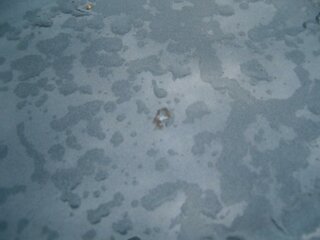

Oh Graus, waren vorhin kurz auf dem Grugafest und beim Zurückkommen zum Parkplatz entdecke ich aus kurzer Entfernung dass auf dem Dach an mehreren kleinen Stellen und an einer großen Stelle sich der Lack mitsamt KLarlack vom Metall löst...
Auto ist 4 Monate alt aber das schmerzt schon ein wenig!.!.!
Christian
P.S.: Werde gleich mal ein paar Bilder als Anhang mit Hochladen...
Bild 1+3: Handflächengröße
Bild 2+4: Daumennagelgröße

Hallo Christian,
sieht übelst aus. Da kannste eigentlich nur eins machen. Morgen sofort zum Händler. Dürfte ja wohl ein Garantiefall sein. Wäre nett wenn Du uns weiter informierst, was der Händler sagt und was gemacht wird.
Gruß hoRst
Hallo Christian,
das ist zwar ärgerlich aber bei 4 Monaten ein Garantie-Fall!
Einmal Dach neu lackieren mit einlackierung der umliegenden
Teile (Kotflügel li+re)
Das beruht auf Feuchtigkeit, Fett oder sonstige Verschmutungen!!!
Ich wünsche von Herzen einen positiver Ablauf der "Reparatur"

Kommen gerade von Renault Boden am Wolfsbankring in Essen - andere Filliale anderer Umgang mit Kunden war mein Denken.
O-Ton Mitarbeiter: "Das ist so wenn 2-3 Tage der Vogelkot auf dem Dach liegt; auf jeden Fall liegt das nicht im Rahmen der Garantieerfüllung..."

Hallo Schnucke,
mein Auto parkt ab und zu unter einem großen Baum, der als Nachtquartier für alle möglichen Federviecher (auch Tauben) dient. Ihre Hinterlassenschaften zieren meinen Autolack häufig mehrere Wochen quadratzentimeterweise, bis ich ihn wieder wasche.
Bisher ohne jegliche Folgen. Der Lack wird nicht einmal matt dadurch.
Mein Dacia wurde auch nicht mit Wachs oder ähnlichem behandelt und steht teilweise in der prallen Sonne.
Derart massive Lackschäden, wie auf Deinen Bildern zu sehen, können m. E. nicht durch Vogelkot entstehen.
Halt' die Ohren steif!
Lackschäden Rost
Das kommt auf keinen Fall von Vogelkot.Der Rost ist doch schon unter dem Lack.Da ist vor dem Lackieren geschlampt worden.
Ich würde nicht mal ein nach lackieren annehmen sonder gleich auf austausch des gesamten Fahrzeuges bestehen.Wer weiß wo sonst der nächste Fleck aufbricht?
Mach dem AH etwas mehr Druck.Schreib Dacia Deutschland und erwähne ruhig das Du das im Internet Forum dokumentierst.Und so lange kein Anwalt im Spiel ist kannst Du auch Autobild hinzuziehen.Gehört zu deren Spielregeln.
Schicke die Bilder mal an AB und warte mal was passiert.
Weil wenn die Brüder etwas nicht mögen ist das schlechte Werbung.
Anwälte haben die auch und Geld sie zu bezahlen erst recht.
Sowas darf einfach nicht sein ! Egal was das Auto kostet.
Halt uns auf dem laufenden.
Viel Glück wir sind in Gedanken bei Dir.
Gruß Klaus
