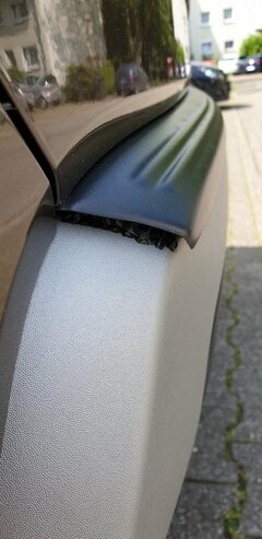

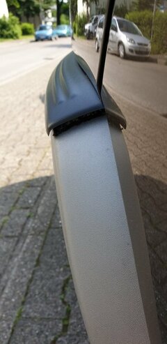

Hallo zusammen
Ich hatte mir im April den“neuen Ladekantenschutz“ bei LZ Parts bestellt und Anfang Mai aufgeklebt.
Nach einigen Wochen löste der sich immer mehr.....bis heute.
Habe das auch reklamiert und bekomme mein Geld zurück. Jetzt hab ich aber das Problem das der Kleber nicht an der Stoßstange gelöst hat sondern am Ladekantenschutz selber.
Am Telefon mit einem Mitarbeiter von LZ wurde mir gesagt das ich den Kleber warm machen soll und dann mit einem Plastikspachtel den dann entfernen könne....
Ich traue dem nicht so wirklich........
Hat jemand Erfahrung damit oder kann mir einen Tipp geben?
Bin um jede Hilfe dankbar.

Das ist aber eigentlich die Top Antwort. Etwas anfönen und dann abpellen, klappt oft hervorragen, und ist billiger als irgendwelche chemischen Helferlein, deren Spuren man dann möglicherweise ebenfalls beseitigen muss.

Wir haben in der Arbeit einen Felgenreiniger der den Lack nicht angreift und so etwas locker entfernen würde.
Bevor ich da einkratze würde ich mich lieber im Fachhandel erkundigen was es da so gibt.
Moin zusammen,
einige Klebstoffe lassen sich mit Alkohol gut ablösen. Da wäre dann Brennspiritus das
passende Mittel. Waschbenzin oder wie bereits erwähnt Petroleum greifen den Kunststoff
nicht an, wenn sie nur kurzzeitig einwirken.
Nach dem ablösen sollte die Stelle mit Spülmittel und Wasser gründlich von Lösemittelresten
befreit werden!

Mit Spiritus müsstest Du den Kleber eigenlich gut weg bekommen und ist günstig! Ist zwar anstrengend aber dem Lack selber passiert nichts!
Ich habe mal in einer Werbefirma gearbeitet in der Wir auch Fahrzeuge beschriftet haben! Manchmal waren noch Klebereste von Alter Werbung auf dem Lack und da haben wir auch mit Spiritus das Zeug entfernt!
Mit Spiritus klappt das in den seltensten Fällen, der verdunstet viel zu schnell. Ich nehme immer Terpentin oder limoneen/Limonensäure.
Gut ist auch Orangenterpen.
Kleiner Tipp, ich würde in eine Werkstatt gehen und den Schutz mit Scheibenkleber wieder ankleben lassen. habe ich auch so bei meinem Duster 1 damals gemacht. Das hält garantiert!!
