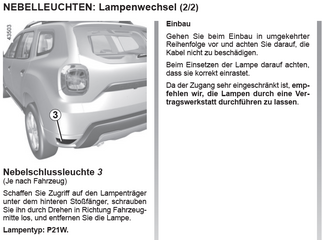

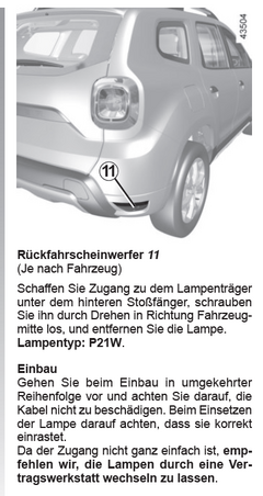

Mal eine dumme Frage: Ist die rechte Nebelschlusslampe überhaupt aktiv oder ist es evtl. nur Attrappe?

na die Lösung ist dass der Nebelscheinwerfer nur hinten links leuchtet, rechts nicht.
Das hattest Du doch schon bei deiner Treaderöffnung geschrieben.
Die Frage die noch offen ist lautet doch, ob dein Duster 2 hinten rechts keine Nebelschlussleuchte hat sondern nur einen Rückfahrscheinwerfer. Wenn dem so sein sollte, dann kann ja rechts auch keine Nebelschlussleuchte leuchten oder defekt sein.

also mit geschultem Auge kann ich jetzt erkennen hinten links Nebelscheinwerfer und rechts Rückfahrlicht =, Antwort für Malouk
