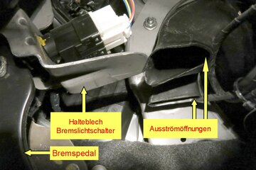

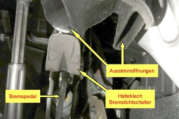

Auf der Suche nach der Ursache für kalte Hinterpfoten stellte ich fest, daß der Ausströmer (Bild 1, Pos. 2 und Bild 2, oben) lose herumklapperte. An der Stelle, wo er eigentlich aufgesteckt gehört, entschwand die warme Luft in die Mittelkonsole.
Meine Befestigungsversuche ergaben keinen beruhigenden Einrast-Knacks. Auch war nirgends ein leeres Loch von einem abhanden gekommenen Plastikniet zu sehen.

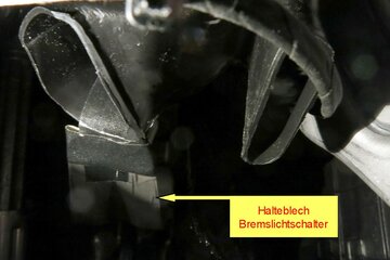

Von dieser Stelle konnte ich trotz Parterre-Akrobatik kein Foto machen. Ich hätte gerne einen meiner Kollegen (die Mainzelmänner) dort hineingeschickt, aber die waren mit Dreharbeiten beschäftigt.
Auf Bild 3 sieht man, daß der klapperige Ausströmer genau neben dem Halteblech für den Bremslichtschalter sitzt. Weil die einfachste Lösung ja oft die beste ist, habe ich den Ausströmer aufgesteckt und kurzerhand mit Tesaband am Halteblech befestigt (Bild 4).
Nun bleiben Ausströmer und warme Luft dort, wo sie hingehören:D.
